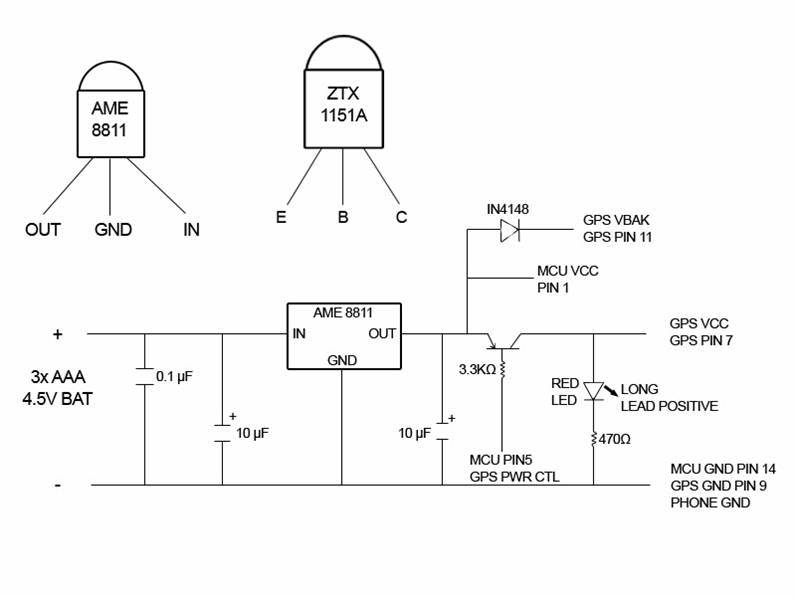

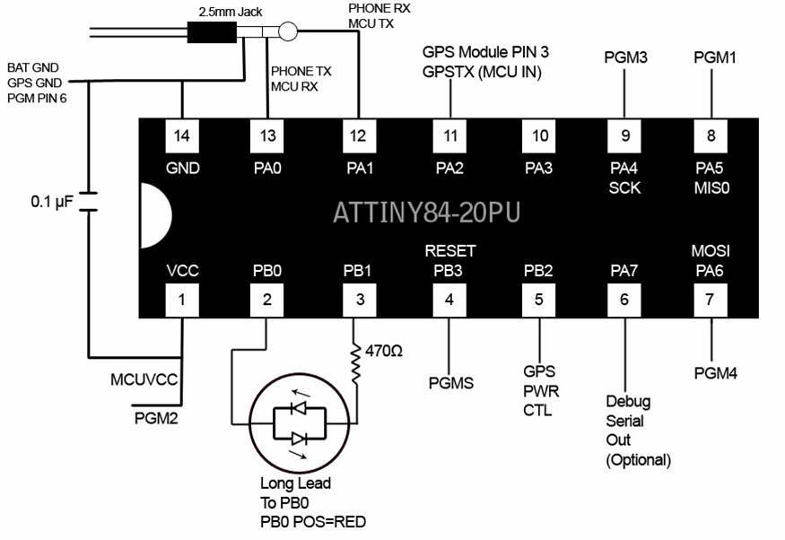

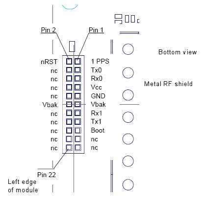

    Open GPS Tracker to małe urządzenie, które można podłączyć do telefonu komórkowego i zamienić go w urządzenie śledzące położenie. Open GPS Tracker ma możliwość reagowania na przesyłane do niego tekstowe polecenia, wykrywania ruchu i przesyłania aktualnej pozycji gotowej do używania w mapach Google’a, czy podobnym oprogramowaniu. Firmware urządzenia jest na licencji open source, więc można go dostosować do własnych potrzeb.
    Budowę Open GPS Trackera oparto na następującym sprzęcie (w przyszłości planowane jest wsparcie dla innych modeli telefonów i GPS):
    - moduł GPS: Tyco Electronics A1035D
    - telefon: Motorola C168i AT&T GoPhone
    - mikrokontroler: Atmel ATTINY84-20PU
