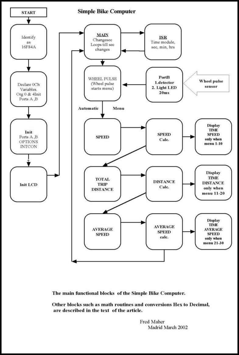

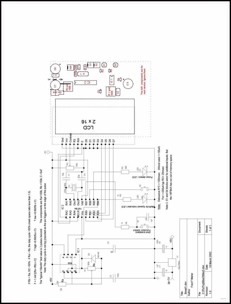

    W tym projekcie jego autor w bardzo szczegółowy sposób przedstawił budowę i programowanie prostego licznika do roweru, można by po wydrukowaniu złożyć z tego małą książeczkę. Prezentowany w opisie licznik posiada następujące funkcje:
    - wyświetlanie czasu jazdy;
    - wyświetlanie aktualnej prędkości;
    - wyświetlanie przejechanego dystansu;
    - wyświetlanie średniej prędkości.
    W rozdziałach zawartych na stronie źródłowej przekazano dużo podstawowej wiedzy dla niedoświadczonych elektroników. Między innymi wykonywanie płytek PCB, pisanie programów dla mikrokontrolera PIC, używanie środowiska do programowania MPLAB, programowanie mikrokontrolera PIC i inne.
    Licznik rowerowy (PIC) - zdjęcie, opis, schemat, źródło Licznik rowerowy (PIC) - zdjęcie, opis, schemat, źródło Licznik rowerowy (PIC) - zdjęcie, opis, schemat, źródło
