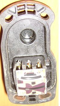

    Mam pytanko czy jest możliwe zregenerowanie potencjometra położenia przepustnicy w Mercedesie 190. Na fotce widać wytarte rowki i czy jest możliwość zalania czyś tego żeby znów chodziło?

    Wrzuć fotkę suwaka który po tym jeżdził .

    kaju007
    jak na razie nie będę rozbierał ale to są dwie blaszki które jednakowo się przesuwają.

    o ustawienie to się nie boję w jednym aucie ustawiłem to i w tym ustawię

    Ja w różnych rzeczach robię tak że skracam ranię o 1mm przez obcięcie i zlutowanie suwaka (blaszki) . Wtedy suwak jeżdzi blizej osi suwaka po dobrym graficie . Czy u ciebie się da to nie wiem , bo nie widzę fotki .
