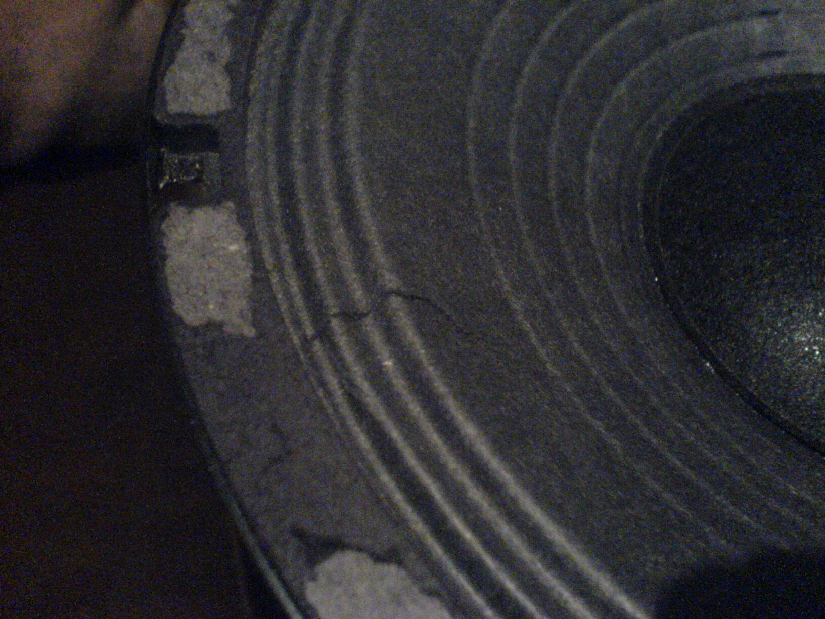

    Dzisiaj zobaczylem ze jakis (cenzura) z rodziny jechal moim autem i wlozyl cos do bagaznika, tak ze powstało małe ( 3cm ) pęknięcie na membranie ( zaraz koło gumy ( pekniecie skierowane w srodek membrany )... co mam z tym zrobic ? narazie skleilem to klejem samochodowym, ale czy wytrzyma to nie wiem ;/

    Daj jak najcieńszą nakładkę z mocnego materiału, by jak najmniej ingerować w masę membrany i sklej to jakimś ELASTYCZNYM klejem typu butapren lub pochodne. Wszelkie "superglue" odpadają.

    czyli np jaki matterial ?moze jakas cieńką gume ?

    Polecam nakleić od spodu cienki pasek taśmy Power Tape (taka stalowo-szara taśma ze zbrojeniem z siatki) taśma bardzo mocno trzyma się powierzchni, połączenie jest szczelne (można nią doraźnie zakleić wąż od chłodnicy) jest lekka i elastyczna więc nie obciąży ci membrany.
    Wytnij fragment z tej taśmy tak aby brzegi zachodziły na membranę po 1 cm na boki od pęknięcia, delikatnie dociśnij, podgrzej lekko suszarką do włosów i powinno złapać.
    Co ważne - taśma daje się odkleić, jeśli zajdzie taka potrzeba.

    A przede wszystkim nie podałeś Z JAKIEGO MATERIAŁU masz wykonaną ta membranę!
    Teoretycznie pęknięcie nie powinno sie powiększać. Ale dla bezpieczeństwa na jego wewnętrznym końcu można by nawiercić mały otworek, by zakończyć skazę. A potem jakąś łatkę z czegoś, co jednak trochę usztywni membranę w tym miejscu. Taśma power tape wydaje mi się za miękka i za elastyczna do tego połączenia. Można nią doraźnie zabezpieczyć pęknięcie.

    kiedyś kleiłem membane w głośniku to dałem delikatną gąbeczkę z innego zawieszenia głośnika podklejoną butaprenem i było lux

    W sonych była membrana z jakiegoś tworzywa. Teraz tylko kwestia, czy to tworzywo reaguje z jakimiś rozpuszczalnikami. Trzeba wypróbować i delikatnie gdzieś szpilką nałożyć jakiegoś nitro lub acetonu (technicznego, nie zmywacza do paznokci). I sprawdzić, czy powierzchnia się zmatowi. Jak tak, to można śmiało powierzchnie podtrawić i zrobić nakładkę z innego tworzywa, które też reaguje z taką sama chemią. Jaki materiał? Coś cienkiego i mocnego. Gdyby to był papier, to zrobiłbym to płótnem nasączonym klejem lub paskiem maty szklanej. Może kawałek dętki lub jakiejś okładki plastikowej albo coś podobnego...
    A kleić czymś butaprenopodobnym lub innym nowoczesnym, np. z firmy SIKA lub LOCTITE.
    Ja w tej chwili w pracy tonami używam nowoczesny klej przemysłowy. Nie śmierdzi to (delikatnie pachnie płynem do naczyń), klei się do wszystkiego i skleja wszystko ze wszystkim. Ma konsystencję silikonu. A klei się tym kadłuby samolotów i poszycia autobusów. Choć podejrzewam, ze w tym wypadku masa tego kleju i nakładki, była by dość znacząca.

    gąbka, dętka... to dobre na pęknięte zawieszenie. Na membrane daje sie coś sztywnego albo klejonego klejem który schnie "na twardo" - membrana MUSI być sztywna.

    Butapren też daje mocne połączenie. Do tego jest ono elastyczne. Żadne superglue i inne poxiliny, które dają twarde, sztywne i kruche połączenie się nie nadają. Albo to pęknie, albo membrana pęknie na krawędzi łatki. Bo to będzie sztucznie usztywniony kawałek, a głośnik pracuje nie tylko na zawieszeniu. membrana także sie odkształca na zasadzie bezwładności (polecam filmy, gdzie w zwolnionym tempie widać pracę głośnika) masy i to klejenie MUSI być elastyczne.

    Błażej, ten sony, o którym wcześniej pisałem wykonany jest z polipropylenu. Nie znam się na tych materiałach, więc mógłyś mi poradzić czym to załatać? Podziała na ten materiał aceton?
