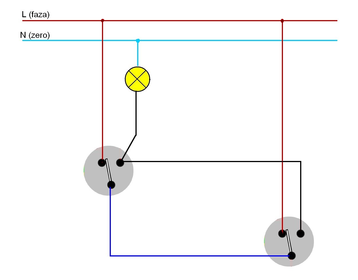

  • #16 5359003
    Darki
    Posty: 14
    Ocena: 3
    Proszę o dalsze rady w tym temacie.
    Co prawda, korzystając z uprzednio zaprezentowanych schematów coś wykombinowałem, jednak nie satysfakcjonuje mnie to zupełnie.
    Aktualnie sytuacja przedstawia się w sposób następujący.
    We włączniku na dole, do wspólnego gniazda "L" podłączyłem niebieski kabel, co wskazywałoby, że jest to faza (uprzednio myślałem, że fazą jest kabel czerwony) i inaczej być nie może bo wywala mi korki. Do pozostałych dwóch wejść we włączniku dolnym podpiołem kable czerwony i czarny.
    Na górze, niebieski z dołu połączyłem z niebieskim od lampy. Czarny od lampy wpiołem do "L". Czarny z dołu i czerwony wpiołem do pozostałych gniazd we włączniku. Tak jak na poniższym schemacie:
    Jak podłączyć włącznik schodowy z 8 kablami, by nie wywalało bezpieczników?
    I teraz tak. Idąc na góre przełączam włącznik na dole- światło świeci. Będąc na górze, przełączam włącznik- światło gaśnie. Schodząc w dół, przełączam włącznik- światło świeci. Jestem na dole, przełączam- światło gaśnie. Niby ok, ale jak włącze światło na dole, a będąc na górze zgaszę to kolejna osoba na dole już go nie zapali. Czyli inaczej i zwięźlej- włączyć światło można tylko tym przełącznikiem, którym się je zgasiło.
  • #17 5359089
    marian_em
    Posty: 845
    Pomógł: 60
    Ocena: 182
    Zamien na dole i na gorze niebieski z czerwonym i zdaj relacje z testow :]

    wystarczy na dole zamienić niebieski z czerwonym i powinno działać prawidłowo wygląda na to że przewód L jest wpięty na odejściu włącznika co tłumaczy sytuacje za nie zaświecisz na dole jak zgasiszna górze

  • #21 5396490
    Darki
    Posty: 14
    Ocena: 3
    Odświeżam temat.
    Zamiana czerwonego z niebieskim na dole nic nie dała. Tzn dała tyle, że wybija bezpiecznik.
    Zamiana czerwonego z niebieskim na dole oraz na górze (2 wersje bo 2 niebieskie kabelki), jw.
    Zamiana czerwonego z czarnym na dole- brak róznicy, dlaej można zaświecić tylko tym co się zgasiło.
    Ręce opadają od tego ustrojstwa.
