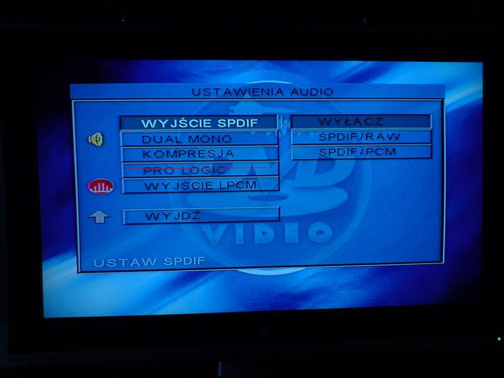

    sprawdziłem i 5.1 działa tylko dlaczego mi tego nie wykrywa DVD ? Dodaję zdjęcia jakie opcje moge zmienić... Zaznaczyłem na czerwono opcje których nie można zmienić. ( nie wiedząc dlaczego..)

    zorbek
    Wyłącz suround i menu głośników powinno zrobić się dostępne.
  • #11 5389797
    Endriu64
    Poziom 19  
    dzięki wiekie :) działa :)
