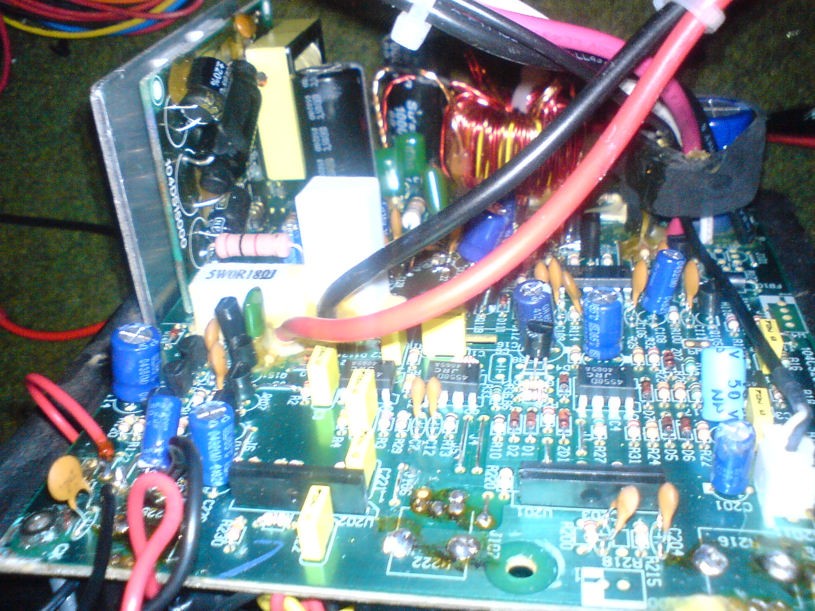

    DJKompot
    Został uszkodzony wzmacniacz CANTON CS 200 A. Jest to wzmacniacz o mocy znamieniowej 80 W. Myśle że ma uszkodzoną przetwornice :cry:. Świeci się dioda "Power" ale w głośniku nic, nawet jeżeli podam sygnał z Mp3. Mieżyłem napięcie dochodzące do płytki wzmacniacza punkty V+ i V- ale tam nic nie było. Nie mieżyłęm jeszcze na układach operacyjnych JRC. Radiatory się nie grzeją. Zasilacz który mam w warsztacie też się nie grzeje. Co się stało? Chce rozwiązac problem i dołoże wszelkich starań typu wypisywanie układów, robienie zdjęc, testy waszych rozwiązań. Dodam że wzmacniacz dostałem i chciałęm zamieścic w obudowie jako wzmacniacz woofer'a domowego, więc wymieniłem potencjometry.
    Proszę o pomoc.

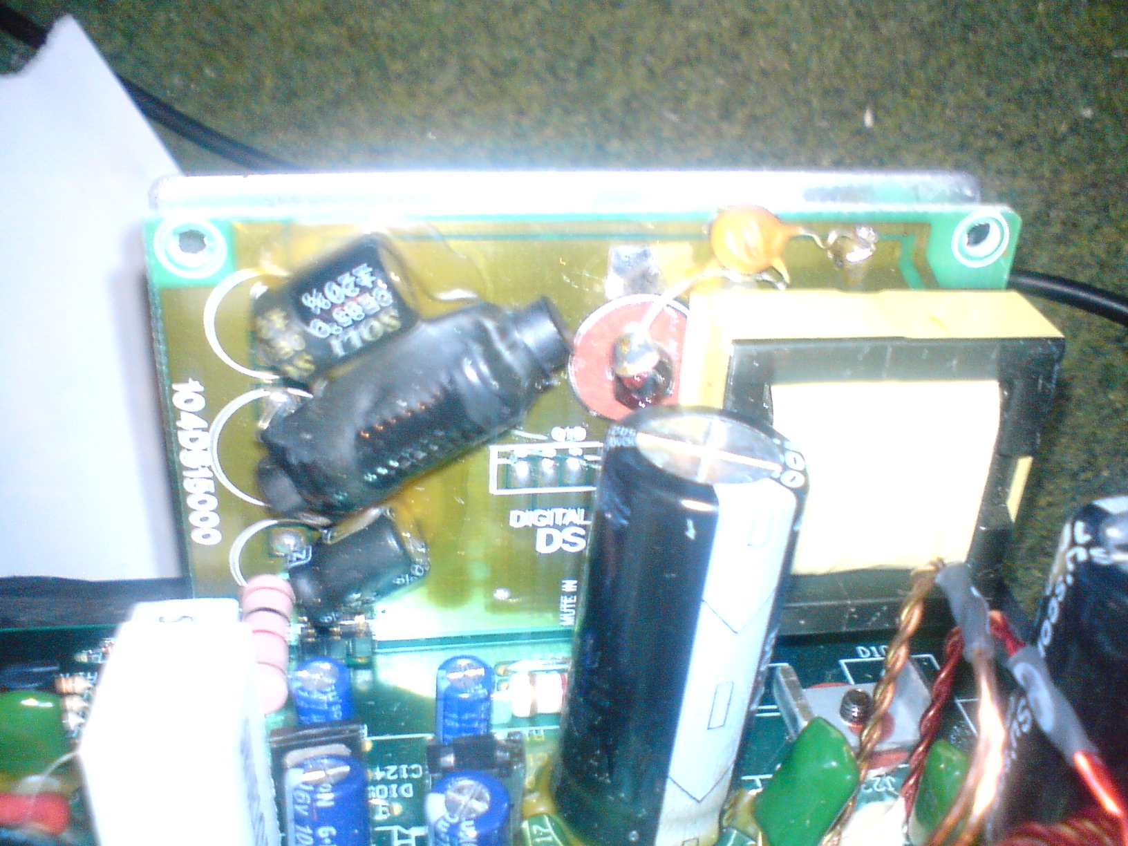

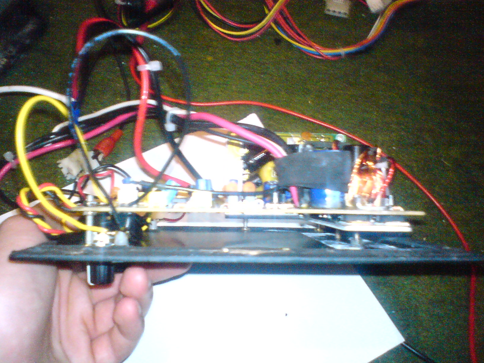

    DJKompot
    Dośc późno więc dzis tylko fotki. Jutro podam nr. układów operacyjnych JRC oraz sprawdze czy są zasilane. Wiem też który układ jest "chyba" od sterowania przetwornicy ale to jutro. Dodam że potencjometry zostały dodatkowo odizolowane taśmą izolacyjną. Jakby udało się przynajmniej znales główną linię zasilania korekcji i wzmacniacza to byłby sukces bo mam trafo 2x15 i coś mógłbym wymyślic. Wzmacniacz podłączałem do zasilacza laboratoryjnego, ATX, Trafa, i akumulatora przez bzp 5A (powinno byc 20A) dla bespieczeństwa i nic.
    Uszkodzony wzmacniacz subwoofera CANTON
    Sorki za jakośc foto ale wieczorem z tela jakoś mi ładnie zawsze nie wychodzą :|. Dodam jeszcze że nr płytki wzmacniacza to DS15000.

    DJKompot
    Na przewodach nie ma zwarcia :cry:. Układy filtracji i przetwornicy: JRC4558=zamiennik=RC4558- układ operacyjny, TL494(CN) - Układ sterownika przetwornicy, JRC4172G - tu nic nie znalazłem :cry:, ale to pewnie jakiś operacyjny. Pomierze napięcia czy dostają ukłądy operacujne a później czy dostaje 5V i 12V TL494 i czy coś z niego wychodzi.
    EDIT: JRC4172G = NJM4558L.
    EDIT2: Nie wiem czy TL494 nie będzie uszkodzony :|. Ma zasilanie 10V przy ustawienu na zasilaczu 13V oraz 5V na Ref ale nic z niego nie wychodzi :cry:. Nie wiem czy to jego wina czy może jakiś tranzystorów czy mosferów? Nie ma zasilania V- i V+ na końcówce mocy oraz na wszystkich układach JRC. Sprawdzałem piny jak w notach katalogowych. Będe jeszcze myślał i badał, ale nadal oczekuję na podpowiedzi.
    EDIT3: Ktoś wie jak sprawdzic ten TL494?
