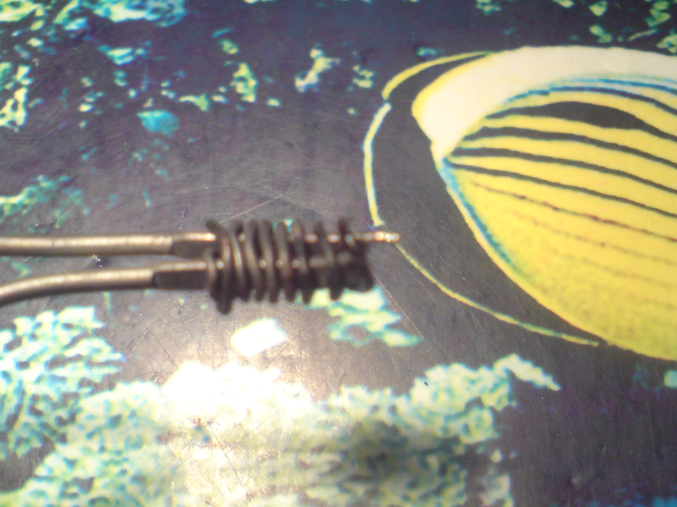

    5. Czy projekt da się wykonać poniższą lutownicą
