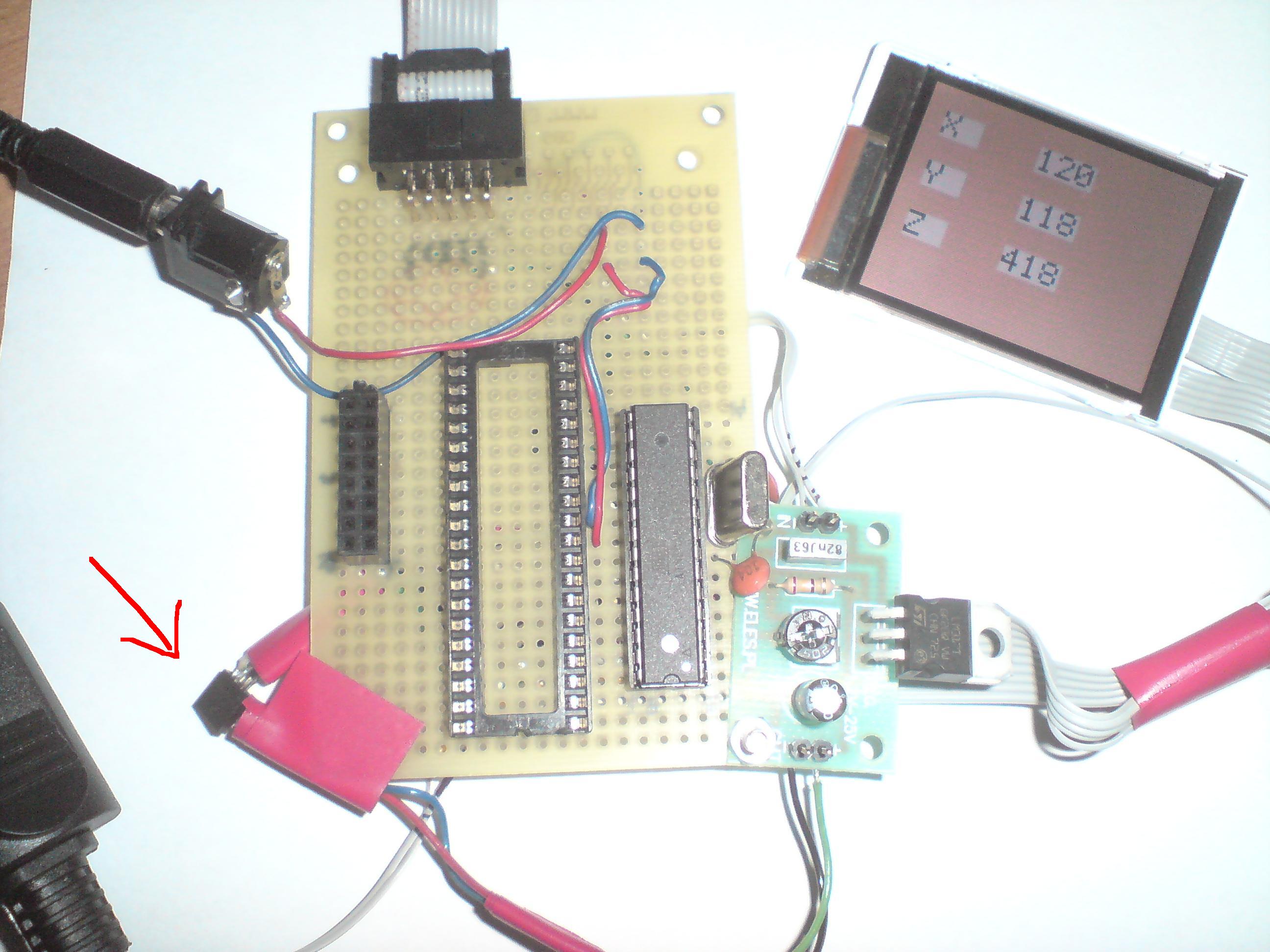

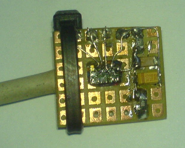

    AVR + akcelerometr MMA7261QR2

    Spróbuj zalutować nowy akcelerometr.
    Nie wiem czym lutujesz ale mam nadzieje ,że nie lutownicą transformatorową:) możliwe że go przegrzałeś:/
    Proponuje też zalutować go na płytce laminatu , bez potrzeby dołączania przewodów.

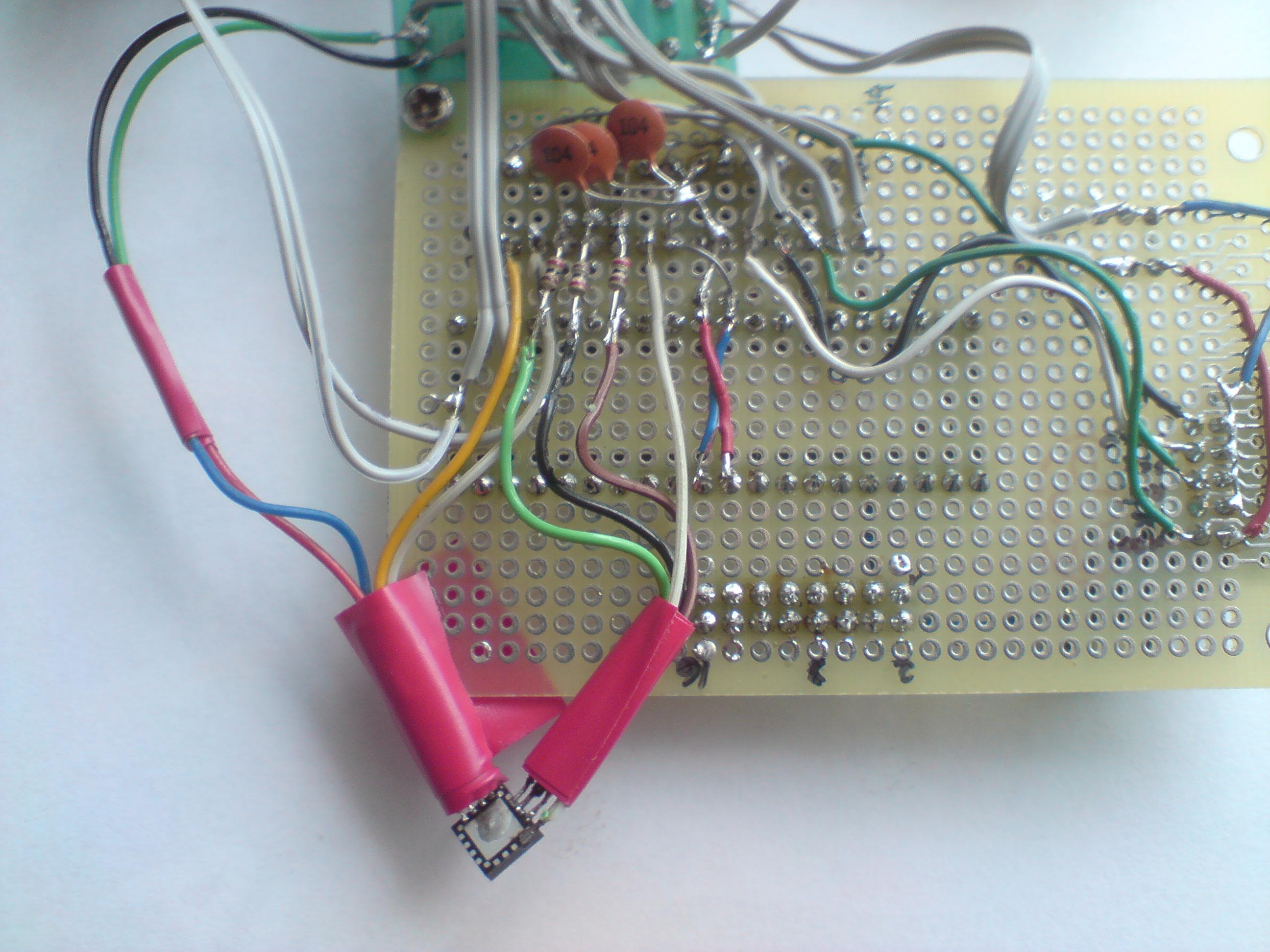

    U mnie wyglądało to min. tak:
    pozd.

    Poniżej zdjęcie jak ja lutuje:
    Zasilanie przez zwykły dzielnik 3.2V + 100nf+tantal
    a tu film jak działa (atmega32+wys. s65):
