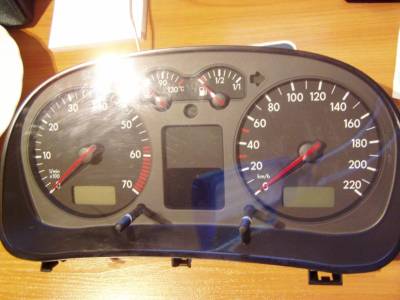

    Witam problem polega na tym, że nie działa prędkościomierz, oraz występują błędne wskazania poziomu paliwa, dodam że czujnik Halla przy skrzyni biegów został już wymieniony i działa prawidłowo(podaje sygnał do licznika).

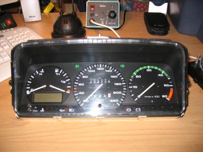

  • #5 5348760
    endriu233
    Żaden z nich, mój ma dwa wyświetlacze i jest bardzo podobny do tego pierwszego.
  • #6 5348800
    diagsystem
    Ale skoro mówisz, że Twój ma dwa wyświetlacze, to masz tą starszą wersję, z zielonym podświetleniem i masz elektroniczny wyświetlacz od przebiegu, zamiast bębenków.
    Twój problem leży w liczniku, bo występuje w nich pewna usterka, przez co mają problemy z poprawnym działaniem. Jeśli chcesz, to mogę go Tobie naprawić.
