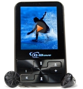

    Tak jak w temacie, byłbym wdzięczny gdyby ktoś kto ma ten sam model skopiował pliki systemowe, zapomniałem zrobić kopię plików i sformatowałem MP4. :cry:
    Chyba że ktoś zna link gdzie można pobrać soft do tej MP4 :?:
    Z góry thx :!::!::!:
    Dorzucam fotkę MP4
    Potrzebuję Soft do Mp4 D-Wave 9830 4GB
