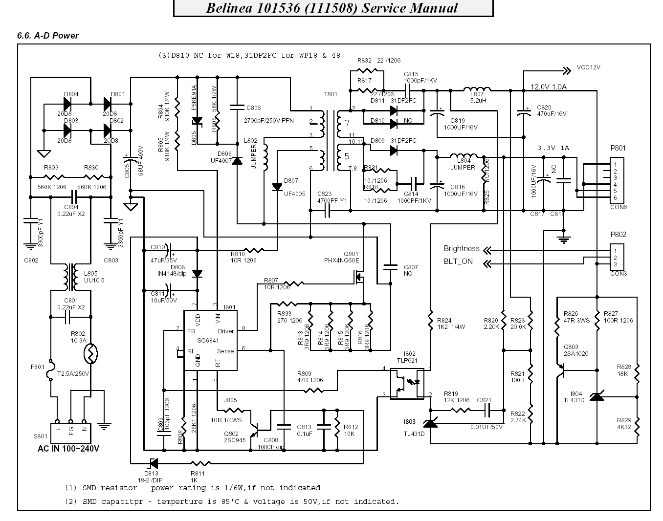

    Nabyłem Monitor Belinea 10 15 36 (11 15 08) rev 1.5 Uszkodzony nawet dioda zasilająca nie świeci -Uszkodzony zasilacz. Brak właściwego schematu ten z elektrody Belinea 101536 różni się od mojej wersji. U mnie inwerter i zasilacz jest na jednej płytce. Wymieniłem tranzystor w zasilaczu P4NB80P na nieco słabszy BUK455 nic się nie działo postanowiłem pomierzyć pod napięciem i padły dwa elementy SMD R813 R816 -nie znam ich wartości (obok tranzystora) Mam wrażenie że ktoś grzebał przy R804 R805 są w dobrym stanie MłT -czyżby takie wstawiali fabrycznie?
    Proszę o pomoc właściwy schemat by się przydał.[/u]
    To jeszcze jedno jaki zamiennik za tranzystor PHX4NQ60E?

    Schemat zasilacza 111508.
    Belinea 10 15 36 (11 15 08) rev 1.5 Zasilacz padł

    Na schemacie jest tranzystor STP4NQ60EP w płycie był wmontowany STP4NB80FP tego odpowiednik to BUK446-800(A lub B).

    STP4NQ60 /PHX4... oznacza polowy na 4A i 600V
    Ty wstawiasz BUK...... 2A i 100V
    nic dziwnego ,ze pada
    sprawdz elementy w bramce, opory małoohmowe w zródle

    Kup byle jaki polowy byle miał min. 4A/ i 600-900V i obudowe jak orginał (izolowana lub nie ) i kanał N
    Wykaż trochę inwencji > idz do działu schematy ,wybierz jakiś monitor i zobacz na czym jest robiony w nim zasilacz
    np. jaki tranzystor jest sterowany z UC3842/ NCP1200
    odp. 2SK1118 (ma zabezoieczenia wewnątrz struktury)
    2SK2843, SSS7N60B, STP7NK80ZFP

    Co do samej naprawy to jeżeli pali ci tranzystory to masz jeszcze usterkę.
    Czy sprawdzałeś układ scalony SG6841 ??
    Czy diody w drenie są ok ??

    Jesli pali Tobie tranzystory w kluczu.. masz napewno uszkodzone oporniki w zródle (rzędu 0,22-0,39ohma)spadek napięcia na nich daje info do scalaka o łynacym przez klucz (polowy N-chanel) prądzie
    ** jak pisał min. Richi
    *zapamiętaj na przyszłość > jeśli pada klucz >> wymienia się bez pomiarów!! te opory i elementy w bramce (niezaleznie co pokaże miernik zwłaszcza cyfrowy)
    w kluczu w monitorach do 19" stosuje sie polowe na prąd rzedu 4-6A i nap. 600-900V ważny parametr to Rds

    Monitor naprawiony.
    Uszkodzone:
    4 opory3,9Ω R13,R14,R15,R16
    opór 10Ω R807 - sterowanie tranzystora
    tranzystor Q801 STP4NB80
    Układ scalony I801 SG6841D
    Wniosek Miałem uszkodzony układ scalony,tranzystor i opór 10Ω.
    Opory 3,9Ω uszkodziłem po zamontowaniu nowego tranzystora ponieważ był uszkodzony scalak i opór 10Ω.(odrazu tranzystor padł)
    Tranzystor zamontowałem STP4NB80 bez literki na końcu Z, a opory tej samej wartości 0,5W nie SMD.
    Temat zakończony Dzięki wszystkim za pomoc.
