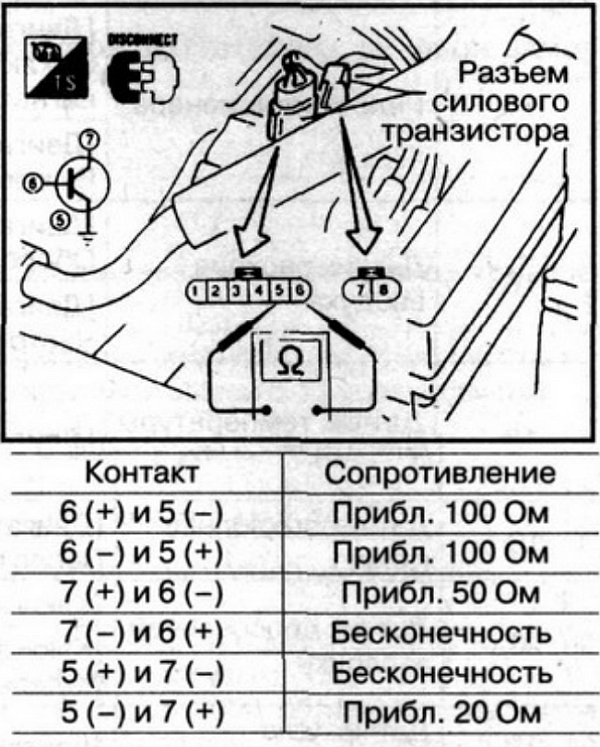

    witam
    awarii uległ moduł zapłonowy do nissana micry 1,3 z 97r najprawdopodobniej uległ uszkodzeniu tzw. układ wzmocnienia tym module. Sądzę tak ponieważ cewka jest sprawna na 100% , po pokręceniu aparatem zapłonowym słychać jak załączają się wtryski i pompa paliwa, natomiast na cewkę WN nie dochodzi zasilanie. na moduł dochodzą napięcia 12v i 5v,
    czym zastąpić układ wzmocnienia załączający cewkę?

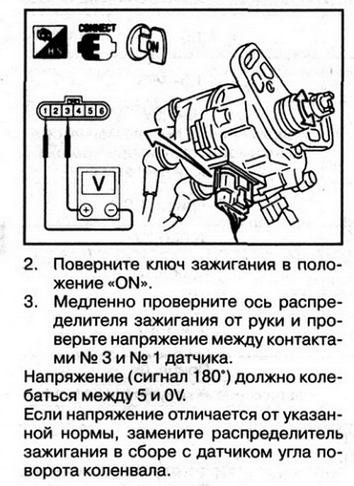

  • #5 5346302
    mario281
    faktycznie nie sprawdziłem tego ale wydaje mi się że są impulsy bo optyka załącza wtryski i pompe paliwa. w tej chwili mam juz rozebrany cały aparat zapłonowy ale jutro postaram sie go poskładać i to sprawdzę.chyba ze mogę to sprawdzić na samym module? na wzmacniacz idą dwa przewody czy sprawdze to woltomierzem?

  • #9 5626456
    mario281
    witam ponownie
    impulsy do modułu dochodzą.

  • #10 14984654
    Megawe
    Poziom 34  
    moduł zapłonowy do nissana micra - awaria układu wzmocnienia
    Teraz trzeba ustalić jaki tranzystor można tu zastosować.
