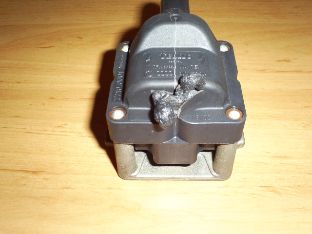

    Dziś grzebałem przy aucie (dolewałem płyny). Przez nieuwagę zostawiłem na zapłonie po chwili usłyszałem dwa trzaśnięcia z okolicy cewkomodułu szybko wyłączyłem stacyjke. Ale auto od tej pory nie odpala nie ma iskry. Jedyne co zauważyłem to cewka już po tym pierwszym wyłączeniu zaraz jak trzasło cewka była wrząca. chciałem zapytać czy ktoś spotkał sie może z takim przypadkiem i czy wogóle jest możliwe uszkodzenie cewki na postoju z wyłączonym silnikiem a z włączonym zapłonem.

    Tak. Jest to możliwe. Padła cewka lub moduł wzmocnienia. Można to sprawdzić. Rezystancja cewki na pierwotnym 0,5÷0,7Ω , na wtórnym 3÷4kΩ. Moduł można sprawdzić włączając próbnik z diodą równolegle do cewki (zaciski 1 i 15), podczas kręcenia rozrusznikiem powinna migać.

    Bardzo dziękuję za odzew, teraz już wiem, że takie coś może się stać, dziś jeszcze sprawdzę tą cewkę. Jeszcze raz Bardzo dziękuję. Auto w zeszły piątek odebrałem od mechanika i znów stoi. No ale cóż znowu trzeba zainwestować.
