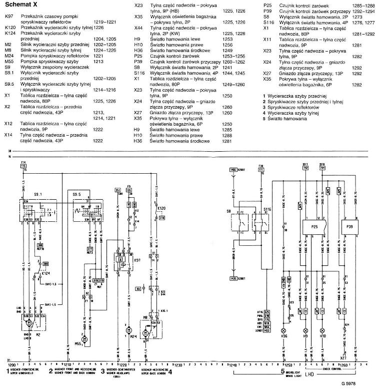

Interesuje mnie schemat podłączenia od podstaw spryskiwaczy lamp xenonowych w Oplu Vectra B kombi 1998 rok.
Zakupilem wszystko co potrzebne do owej instalacji,lecz przewody odchodzące od pompek i czujnika są obcięte i nie mam pojęcia jak to spiąc zeby było dobrze.
Chodzi o to ze po nacisnieciu wajchy spryskiwacza wycieraczek,ucuchomiło sie na powiedzmy 1sekunde pompka cisnieniowa od sprysków lamp.
Tak sobie pomyslalem ze skoro w oryginalnej instalacji załączza sie spryskiwanie lamp przy włączonych swiatłąch to wezmę sobie plus z pozycyjnych na sterowanie przekaznika który załączy mi pompke do spryskiwania.Tylko tereaz problem jak zrobic żeby mi psikały tylko przez chwilke a nie caly czas jak trzymam wajchę ??
Nie jestem orłem w dziedzinie elektroniki,ale coś ze schematu potrafię sobie złożyć.
Najgorsze jest to że mieszkam w UK i tutaj jest ze wszystkim problem.
Gdyby ktoś mial jakies proste rozwiązanie mojego problemu,lub schemat połączeniowy instalacji spryskiwaczy ,byłbym bardzo wdzięczny.
