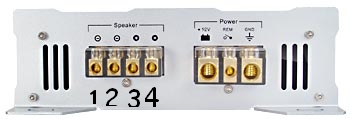

wzmacniacz sinuslive sl a-1500 + 2 x jbl
Mogli 16 Lip 2008 12:28 2060 4
  • #2 5347525
    miki87
    Na moje oko szeregowo dwa subwoofery... ale tutaj poczytaj i się upewnij:
    Link
    #3 5347583
    _ige_
    jeden glosnik pod 1-3
    drugi pod 2-4
    zlacza sa wewnetrznie laczone rownolegle,uwazaj zeby nie popalic tych glosnikow

    _ige_: no to jeśli podłącze tak jak napisałeś no to nie powinienem raczej nic uwalić, no na maxa napewno nie zapodam bo wtedy bym na bank sfajczył głośniki. Jeszcze muszę rozszyfrować dokładnie kilka regulacji na wzmakolu
