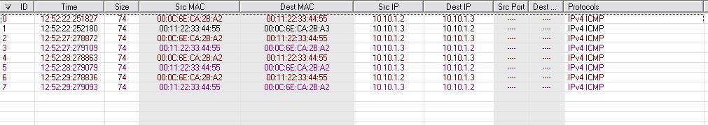

    PC: 10.10.1.2 00:0C:6E:CA:2B:A2
    PowerPC: eth1 10.10.1.3 00:11:22:33:44:55
    PC:\> ping 10.10.1.3
    zrzut rozkodowanych naglowkow ramek:
    [PoewrPC 405GP][C/Asembler][Linux 2.6.22.1] driver eth
    niech mi teraz ktos madry powie dlaczego pierwsza odpowiedz na pinga jest z adresem zmienionym na ostatniej polowce bajtu o 1 (jest A3 a ma byc A2) a kazda nastepna odpowiedz jest dobra ?

    Z powyzszego kodu w skrocie:
    jak cos sie wysyla na eth1 to wywoluje sie funkcja mac_tx ktorej zadaniem jest po prostu przepisac to co dostala jako parametr (data, len) na moje urzadzenie, ja juz gotowa ramke dostaje.
    Plytka jest do calej sieci podlaczona ale cala siec to 192.168.1.0/24 a dla wlasnych potrzeb stworzylem tylko na tym urzadzeniu i PC podsiec 10.10.1.0/24. wszytskie te ramki podgladam co do bajta i widze ktoredy leca :)

  • #14 5372536
    Komar_Rafal
    szelus napisał:
    Tzn. pierwsza ramka przychodzi do drivera z warstwy wyższej z tym adresem A3? Jeżeli tak, to wygląda na jakiś problem z ARPem. Bo aby wysłać tego PING-a, warstwa wyższa znajduje adres docelowy w tablicy ARP. Jeżeli nie masz statycznie, to tego ARPa musi odebrać. Widzisz go (wydruki/analizator)?
    Tak wlasnie jest, pierwsza ramka przychodzi taka z warstw wyzszych. ARP poki co sam ustawiam:
    arp -s 10.10.1.2 00:0C:6E:CA:2B:A2
    Moja tablica ARP wyglada tak:
    bash-2.05a# arp -a
    ? (10.10.1.2) at 00:0C:6E:CA:2B:A2 [ether] PERM on eth1
    ? (192.168.1.180) at 00:02:3F:0C:FB:A3 [ether] on eth0
    Jak bawilem sie tak z innym PC to dzialo sie dokladnie tak samo, wyglada na to, ze ostatni bicik maca jest zanegowany (bo jak np bylo A3 w adresie to pierwsza rama szla A2).

  • #26 5410237
    Komar_Rafal
    Dziwne rzeczy tu sie dzieja. Jak wysyla sie normalne zapytanie arp z plytki to moj driver dostaje do wyslania cos takiego:
    0x0000: FF FF FF FF FF FE 00 11 22 33 44 55 08 06 00 01
    0x0010: 08 00 06 04 00 01 00 11 22 33 44 55 0A 0A 01 03
    0x0020: 00 00 00 00 00 00 0A 0A 01 05
    broadcast: FF:FF:FF:FF:FF:FE
    src MAC: 00:11:22:33:44:55
    type: 0x0806 - ARP
    Hrdw type: 0x0001
    Protocol type: 0x0800
    Hrwd length: 0x06
    Protocol length: 0x04
    Operation: 0x0001 - ARP request
    Src MAC: 00:11:22:33:44:55
    Src IP: 10.10.1.3 (0x 0A 0A 01 03)
    Dest MAC: 00:00:00:00:00:00
    Dest IP: 10.10.1.5 (0x 0A 0A 01 05)
    i wszystko by sie zgaqdzalo gdyby nie ten zmieniony znowu jeden bicik (zamiast FF jest FE, tak jak poprzednio zaiast 02 bylo 03). I zapytanie ARP, poniewaz nie dostaje odpowiedzi, jest powtarzane caly czas z tym bledem.
    Podobnie dzieje sie jak w PC wywale z tablicy ARP adres plytki. Wtedy ping z PC najpierw pyta sie kto ma taki mac i patrzcie co sie dzieje:
    Zapytanie z PC:
    0x0000 ff ff ff ff ff ff 00 0c  6e ca 2b a2 08 06 00 01
    0x0010 08 00 06 04 00 01 00 0c  6e ca 2b a2 0a 0a 01 02
    0x0020 00 00 00 00 00 00 0a 0a  01 03
    Odpowiedz z plytki:
    0x0000: 00 0C 6E CA 2B A3 00 11 22 33 44 55 08 06 00 01
    0x0010: 08 00 06 04 00 02 00 11 22 33 44 55 0A 0A 01 03
    0x0020: 00 0C 6E CA 2B A2 0A 0A 01 02
    Widzicie, ze zapytanie jest z adresu:
    00:0C:6E:CA:2B:A2
    a odpowiedz idzie na adres:
    00:0C:6E:CA:2B:A3
    dlaczego ? ;( ;( :(
    Pomocy bo juz mam tego dosyc :/
  • #28 5432275
    Komar_Rafal
    Juz rozwiazalem problem :D Kierowalem sie ksiazka Linux Device Drivers i zrobilem sobie na tej podstawie szkielet drivera. A potem jak go dostosowywalem do swoich potrzeb to nie usunalem funkcji rebuild_header a tam bylo zeby zmienial ten ostatni bajcik :D Teraz wszystko dziala :)
