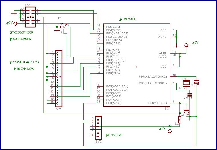

    W moim projekcie używam Atmegi8L do przetwarzania napięcia przesłanego z czujnika ciśnienia (MPX5700AP) i do wyświetlenia tej wartości na wyświetlaczu LCD. Jednak otrzymane wyniki sz bardzo rozbieżne i na pewno nieprzystające do rzeczywistości... (wyświetla od 30 do 70kPa)
    Podejrzewam dwie rzeczy:
    1) błędy w odpowiednim skonfigurowaniu przetwornika (zwłaszcza jeśli chodzi o napięcie odniesienia)
    2) błędy w przeliczaniu danych z przetwornika
    Poniżej zamieszczam schemat i kod programu, za wszelkie podpowiedzi będę wdzięczny :)

    Tak skonstruowany układ będzie bardzo niedokładny.
    1. Napięcie odniesienia przetwornika jest podłączone zewnętrznie do napięcia zasilania.
    2. Napięcie zasilania nie jest filtrowane.
    3. Napięcie zasilania czujnika (mające wpływ na wskazania) nie jest w ogóle filtrowane. Przeczytaj i obejrzyj rysunki tu (Twoja podstawowa lektura do tego układu): http://www.freescale.com/files/sensors/doc/data_sheet/MPX5700.pdf?pspll=1
    4. Sygnał wyjściowy z przetwornika tez nie jest filtrowany.
    5. Przyjrzyj się wykresowi w nocie i danym o błędzie czujnika.
    Wszystko to jest powodem problemu.

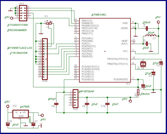

    1) Na forum przeczytałem ze można (nawet ze jest to wewnętrznie zwarte) wiec nie rozumiem dlaczego miałby to być błąd... W końcu chce mieć napięcie odniesienia 5v...No chyba ze chodzi Ci o filtrowanie napięcia referencyjnego?
    2) Myślałem ze stabilizator na wejściu zasilania załatwi sprawę ale skoro uważasz inaczej to sie dołoży się kondensator :)
    3,4,5) Przepraszam nie zwrociłem uwagi na ten mały rysuneczek
    :oops:
    Jutro trawie nowa płytke wiec dołoże co trzeba i zobaczę czy błędy będą mniejsze.

    Podłączać oczywiście, że możesz, ale nie zawsze jest to dobre rozwiązanie. Wewnętrznie zwarta jest tylko masa cyfrowa i analogowa i to nie we wszystkich mega8 (łatwo to sprawdzić miernikiem). AVCC i VCC w żadnym AVRe nie jest zwarta. W nocie do megi8 masz pokazane jak podłączać AVCC (dławik + kondensator). Napięcie zasilania jest za mało stabilne na napięcie odniesienia, tym bardziej, że zależy Ci na dokładności.
    W kodzie wyżej kilka wartości i szczegółów moim zdaniem inaczej powinno być. Napięcie na wejściu uK to nie zmienna B a zmienna A. Wartość przetwornika należy pomnożyć przez 0.004888 i tak samo licząc C też inaczej zaokrąglić stałą, zmniejszając błąd obliczeń:
    Wrzucilem kondensatory tylko prosze o sprawdzenie czy wartosci sa dobre...

    Prosze jeszcze o sprawdzenie schematu bo chce dolozyc transmisje szeregowa i nie wiem czy sie nie pogubilem na tych kondensatorach...
    Szczegolnie z jednym mam spory problem:
    C7 podpiety z jednej strony do 2 nozki (V+) Max232 a z drugiej... datasheet max podaje ze do + natomiast widzialem projekty w ktorych bylo to podpiete do GND i dzialalo (i w ksiazce Programowanie mikrokontrolerów AVR w języku BASCOM,Wiązania Marcin tez tak jest...)
