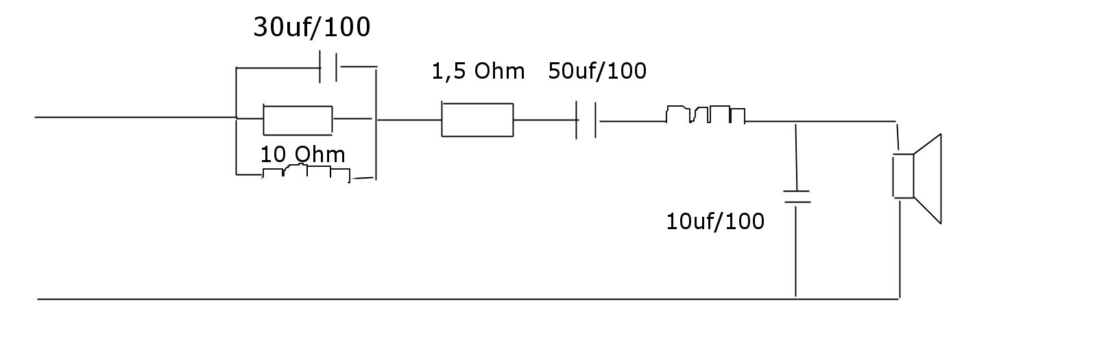

    Konkretnie jakie zadanie spełnia początkowy układ połączony równolegle. Nie znam wartości cewek bo nie mam takie miernika a na cewkach nie pisało. Schemat przedstawia zwrotnicę średniotonową. I jeszcze jedno pytanko - zna ktoś parametry głośnika średniotonowego z kolumny JBL E80 (w całej serii Nordbridge był taki sam). Z góry dziękuję za pomoc.

    Może wstępne kształtowanie sygnału?? choć to układ RLC, przeczy sam sobie ale pewne częstotliwości już w nim zostają obcięte.

    Jest to filtr średnio przepustowy czyli tłumi dolne i górne pasmo. Górne za pomocą cewek a dolne za pomocą kondensatorów rezystory służą tu jako tłumik dla pasma wysokiego.

    Czyli taka prostsza wersja 12dB/oct. Przewałkowałem kilka programów i kalkulatorów o zwrotnicach i nic. A o parametrach nikt nie słyszał? bo chciałbym poszerzyć jego pasmo a nie chcę spalić bo są trochę drogie :( Dzwoniłem do gościa, który sprzedaje je na allegro, ale nie był w stanie odpowiedzieć na moje pytanie. Największą paranoją jest fakt, że kolumna niby jest 8 Ohm, a ma dwa 10 Ohmowe połączone równolegle wooferki co daje razem ze zwrotnicą ok 5,4 Ohm.

    Jest to równoległy układ rezonansowy RLC jego zdaniem może być wyrównanie charakterystyki/ zmiejszenie rezonansu głośnika na danej częstotliwości. Za docelowe filtrowanie sygnału odpowiadają następne elementy, R zapewne stłumienie sygnału, C filtr górno przepustowy(6db/okt) i dalej układ L i równoległy C jest to filtr dolnoprzepustowy (12db/okt) I bardzo ważna uwaga raczej żadko zdaża się aby impedancja była równa rezystancji i zmienia się wraz z częstotliwością więc tu obliczenia są bardziej skomplikowane. A czemu kolega czce poszeżyć pasmo??
