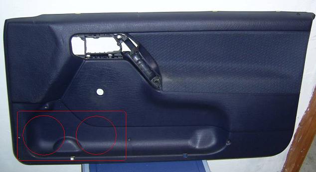

    Robił ktoś podwójny zamknięty panel pod 2 głośniki helix db 62.1 ? Chiałbym zrobić takowy z żywicy tak żeby można było go przykręcić do blachy przez tapicerke, bez wycinania tapicerki, ale nie wiem czy taka ała obudowa zapewni helixom dobre warunki pracy?

    Osobiście miałem zamontowany taki panel pod 2x Lanzar H.
    Potem tam pracowały TEC TTE 16, a teraz zmodyfikowałem panele (porostu od podstaw nowe) na 2x DLS R6A.
    1. konstrukcje miałem całą z MDF'u
    2. mam pól na pół MDF z Włóknem i żywicą
    wszystko obijane czarnym skajem (alcantrą)
    Pojawia sie problem strojenia systemu, mam nadzieje że z tym sie liczysz. Ogólnie drożej wychodzi założyć 2x na stronę niż jeden porządny 2-Way.
    Koszty strojenia systemu.
    Widzę że masz szyby na korbkę, nad tym też pomyśl. Ja mam elektryczne i wykorzystałem całą powierzchnię.
