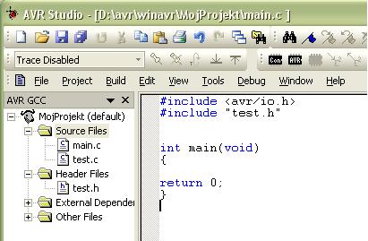

    Ciąg dalszy mini-howto -> dodawanie dodatkowych plików *.c i *.h
    Więc po kolei w plikach *.c przyjęło się umieszczać jak w pliku main.c ciała funkcji, w plikach *.h nagłówki funkcji (prototypy), definicje etc...
    No to siup podstawowy projekt:
    Jak zacząć pisać programy - AVRSTUDIO + WINAVR
    Jak widać po lewej jest drzewko jeśli nie piszemy sami makefile'a MUSIMY tam dołączyć wszelkie pliki które mają być kompilowane.
    Jak powinien wyglądać podstawowy plik *.h
    #ifndef _TEST_H
    #define _TEST_H
    int testowa_funkcja(void);
    #endif //_TEST_H
    Do niej przykładowy plik *.c
    tutaj ew. includy jeśli potrzebne (np. avr/io.h) jeśli będziemy coś na rejestrach robić chociażby.
    ciało funkcji;
    return wartość;
    Tyle jeśli o pliki, teraz w pliku main.c (czy innym głównym projektu) musimy includować nagłówki z prototypami funkcji
    Czyli u nas #include "test.h".
    Jaka jest różnica między #include "coś" a #include <cos>, w "" umieszczamy NASZE cosie a w <> umieszczamy standardowe nagłówki.
    Pozdro:)
