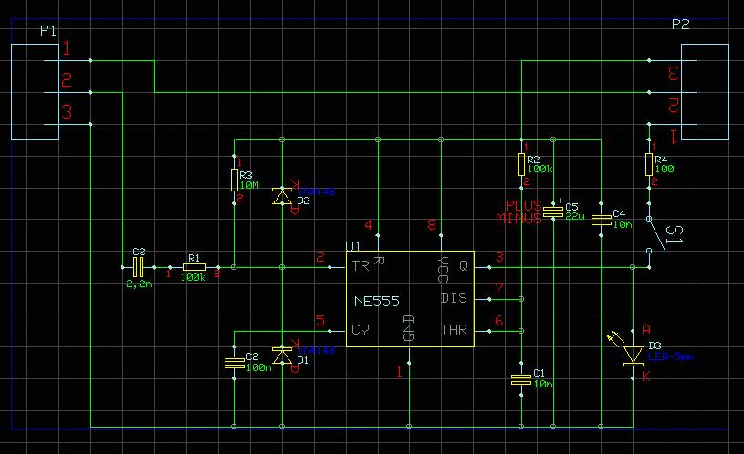

    Dr_DEAD
    Budowałem kiedyś taki układ, i chyba w najbliższym czasie do niego wróce. Był to schemacik z jakiejś gazety. Za czujnik służył kawałek drutu nawiniętego na przewód wysokiego napięcie (kilka zwojów). Impuls z tego przewodu przez jakieś kondesatory rezystory diody i takie tam wyzwalał NE555 który generował już ładny impuls (do wykorzystania dla Ciebie), ja tam mam zdaje się bezpośrednio podłączoną jasną diode o małym koncie świecenia. Gdy już miałem złożony układ do wyzwałame go normalnie zboczem 0-5V więc nie wiem czy ten patent z nawijaniem na przewód wysokiego napięcia działa, ale może zajmę się tym w najbliższej przyszłości.

    #4 5353598

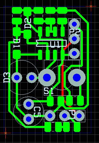

    Dr_DEAD
    gromleon napisał:
    Czy mógłby kolega chociaż tak najprościej narysować schemat takiego urządzenia wtedy spróbowałbym go zaadaptować do mojego pomysłu. Lub chociaż nakierować mnie na nazwę gazetki w której to było.
    pozdrawiam
    Gazety nie pamiętam, ale mam swój projekt PCB :-).

    Dr_DEAD
    No przecież wszystko tu masz, gotowy ładny uformowany sygnał generowany przez NE555, nic tylko go podpiąć pod uC. Albo możesz wykorzystać sam układ wejściowy czyli 2 rezystory, 2 diody i kondensator. Nie widzisz tego??

    Tu masz podpowiedzi:
    mały naukowiec napisał:
    No ale może wystarczy wykorzystać tylko tą część od wyzwalania generacji przez uniwibrator??
