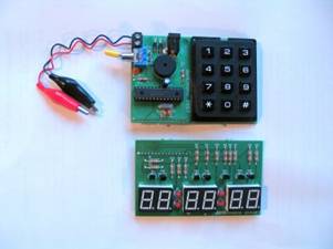

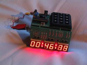

    W tym artykule autor opisuje jak zrobić własny zegar zawierający szereg powszechnie używanych funkcji. Do kontroli zegara wykorzystywany jest mikrokontroler PIC, więc zmieniając kod źródłowy można dostosować działanie urządzenia do własnych potrzeb, np. dodać niedostępne aktualnie funkcje (http://www.denkimono.com/timer/programming.html).
    Niektóre z aktualnie zaprogramowanych funkcji:
    - zegar w formatach 12/24
    - budzik
    - drzemka (10 minut)
    - odliczanie (maksymalny czas odliczania 99h 99m 99s)
    - stoper (maksymalny mierzony czas 99h 99m 99s)
    - 3 poziomy intensywności wyświetlacza
    - i jeszcze kilka innych

    Luki2
    Heh. Na tym filmiku na stronie projektu to mi przypomina bombę z amerykańskiego filmu :)
  • #3 5352584
    Nietoper237
    heh, fajne skojarzenia :p A jaki jest koszt tego układu??
  • #4 5352681
    Rinho
    Poziom 19  
    wg stronki kit kosztuje 29 funtów... w Polsce pic 16F876 kosztuje ok 20-25zł do tego reszta części to wyjdzie pewnie coś koło 60-70.
