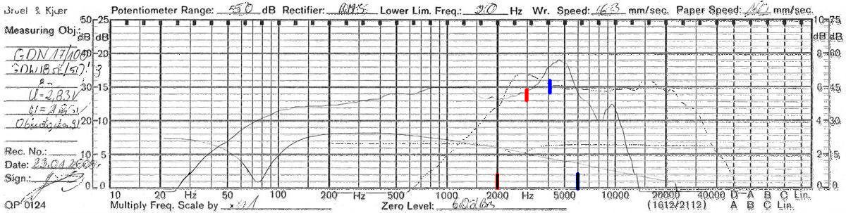

    Jako że nie mam wprawy w projektowaniu zwrotnic proszę kogoś bardziej doświadczonego alby ocenił czy taka częstotliwość podziału dla głośników Tonsila: GDWK 7/50/19 oraz GDN 17/100 jest poprawna, niżej zamieszczam ch-ki nałożone na siebie.
    Małe wyjaśnienie: czerowny kolor wg. mnie byłby najbardziej optymalny ponieważ ch-ki obu głośników koło tego miejsca spadają same (czyli częśtotliwość podziału 2k Hz przy zwrotnicach 12 db/okt.)
    niebieski: obawiam się że głośnik niskotonowy narażny byłby na przenoszenie zbyt szerokiego pasma i w ten sposób mógł by mi uszkodzić wzmacniacz oraz sam siebie ;) więc alternatywnie zastosowałbym podział przy 6kHz (zalecana przez producenata to 7kHz) przy zwrotnicy także 12db/okt oba
    Który wariant wybrać (o ile są one poprawne)

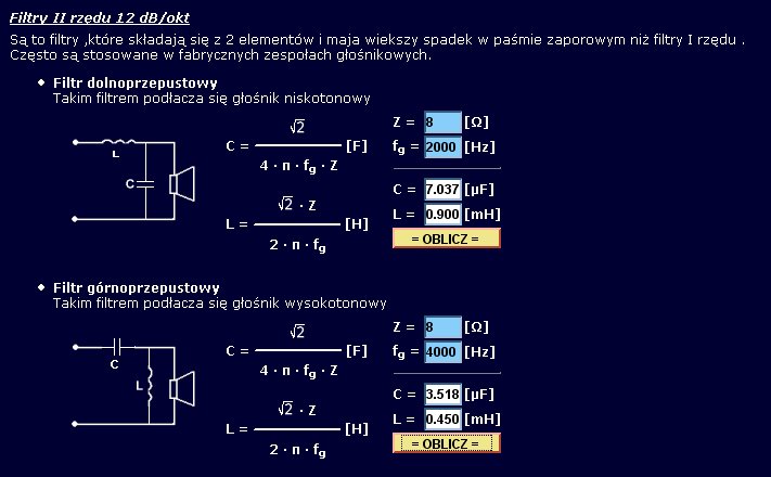

    Wartość poszczególnych elemtów oblicze programem zwrotnice.

    Witam. Zdecydowanie podział niższy, z tego co widać, to opieranie się tylko i wyłącznie na obliczeniach programu dla jednej częstotliwości będzie błędne. Głośnik basowy najlepiej będzie odciąć od 2000hz, jedna łatwo zauważyć że wysokotonowy zaraz powyżej częstotliwości podziału będzie miał lekką górkę. aby to wyeliminować należy odciąc niskotonowy do 2kHz(12db/okt) a wysokotonowy powinień przetważać od 4 kHz ale już ze spadkiem 6db/okt. Oczywiście należy pamiętać o wyciszeniu gł wysokotonowego o 1 - 2 db Do tego dochądzą godziny odsłuchów i porównywanie róznych rodzajów podziałów;)
    pozdrawiam

    Podział 2kHz i 4 kHz/12dB. Tłumik -2dB R1 1,65 Ohm, R2 30,9 Ohm.
