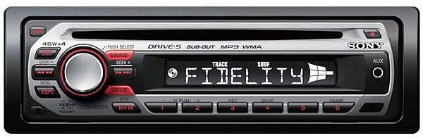

  • #8 5359490
    trance84
    Kolego Bejz piszesz bzdury.
    Prawie wszystkie tanie SONY mają wyjście na zewnętrzny wzmak ale nie mają sterowania subem w radiu.
    I tak:
    -wyjście tył i brak sterowania subem
    -wyjście tył przód i wtedy tył przełaczany w tryb suba i czasem można ustawić odcięcie
    -wyjście tył/przód/sub i wtedy masz pełne sterowanie subem
    Weź parę radii do ręki pomontuj u klientów lub podjedź do Media jest niedziela i pobaw się funkcjami tych radii a potem pisz cokolwiek.
    Bo jeżeli jest wyjście na wzmacniacz to nie znaczy że radio ma sterowanie subem
    A to co ty podłączysz pod to wyjście to jest twój problem
    Ogólnie radia ma wyjście na wzmak a nie na suba a to OGROMNA RÓŻNICA przy doborze radia....

    Bejz
    Trance84 to nie krytykuj jak się nie znasz. Powtarzam wszystkie tanie modele Sony jeżeli mają wyjście na wzmacniacz to jest to wyjście przełączane albo jako tył albo jako sub.
    Producent: SONY
    Model: CDX-GT220 Nowość 2008!
    Informacja o modelu: Model 2008
    # Odtwarzanie formatów MP3/WMA
    # Przednie wejście AUX do podłączenia przenośnego urządzenia audio
    # Korektor EQ Lite
    # Tuner z systemem RDS
    # Odtwarzacz CD z chassis DRIVE-S - wysoka jakośc dzwięku
    # BTM (Best Tunning Memory - automatyczne wyszukiwanie i ustawianie stacji radiowych)
    # Wzmacniacz S-MOSFET o mocy wyjściowej 4x45W
    # Zdejmowany panel czołowy
    # 24-bitowy przetwornik C/A
    # Wyjście na subwoofer
    # Wzmacnianie niskich i wysokich tonów (kontur)
    # srebrny panel
    Dla niedowiarków zdjęcie przodu z pięknym napisem sub out
    radio Sony CDX-GT220 w RTV EURO AGD za 299zł + głośniki
    Nie muszę jeździć do MM żeby pobawić się radiami. Właśnie przez takich ludzi jak Ty na forach roi się od bzdur.
