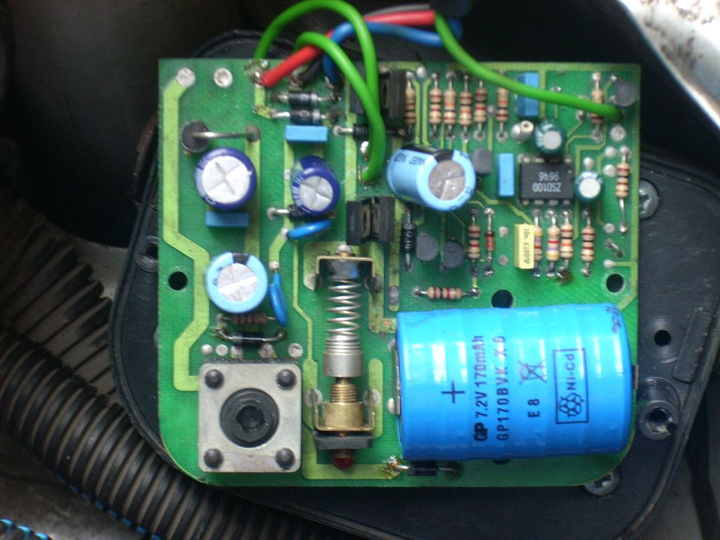

    Alarm ten został zalany. Wymieniłem wszystkie tranzystory BC... i BD..., kondensator, diody, sprawdziłem połączenia i pozostałe elementy. Problem w tym, że alarm załącza syrene podczas otwarcia strefy (włamania) ale nie wydaje dźwieków podczas zamykania i otwierania (po naciśnięciu dużego przycisku w pilocie). Nawet gdy go programuje kierunkowskazy mrgaja ale nie ma dźwięku.
    Może ktoś podpowie jaka jest przyczyna braku dżwięku? Bo ja wyczerpałem wszystkie możliwości chyba.

    Czy na białym przewodzie do syreny idzie jakaś modulacja w momencie załączenia/wyłączenia. Fox na tym przewodzie podaje informacje o uzbr/rozbr alarmu w formie sygnału modulowanego. Z kolei na przewodzie zielonym do syreny idzie informacja o alarmowaniu. W momencie alarmowania pojawia się na nim masa. Jeśli masz oscyloskop to przeanalizuj drogę od białego przewodu w "głąb alarmu" do procesora i wszystko będzie jasne.

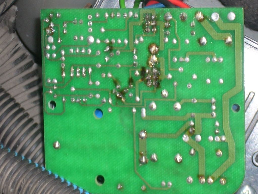

    To co pisałem na PW, kabel biały był odcięty i nie wiem w które miejsce w płytce syreny mam go wlutować. A może w tej wersji FOXa biały nie powinien być wlutowany ,ale wolny?
    Załączam foty płytki syreny z elementami i ścieżek, jeżeli może ktoś mi pomóc to chętnie poczytam.
    https://obrazki.elektroda.pl/27_1217709750.jpg
    https://obrazki.elektroda.pl/79_1217709370.jpg
  • #5 5403004
    Dyzio 1
    Zaznaczyłem miejsce w którym odcięty jest biały kabel.
