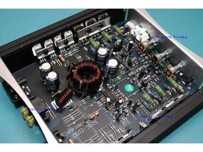

    Co mysliscie o takim wzmacniaczu Solinga? Podaja ze ma 300Wrms mozliwe??
    allegro:
    (numer 398802354)
    (numer 398819386)
    Soling SK-1180 Opinie
  • #2 5353533
    DJSzmer
    Bez przesady, 300W RMS to może i ma przy 2 Ohm i 14,4V w jakimś ułamku chwili
    Normalnie w użytkowaniu ma grubo ponad 100W
    U znajomego podpięty jest CP 123, i przyznam że głośnik pracuje.
    za 100zł nic konkretniejszego nie znalazłem.

    Przyszedł do mnie sub i wzmak. Próbowałem na szybkiego podłączyć ale trochę mi się nie udało :P Bede probowal zrobic to w niedziele na spokojnie. Chciałbym aby ktoś napisał mi dokładnie jak to podłączyc, chociaz chyba wiem jaki zrobilem blad. Podlaczylem kabel zasilajacy, ale bez bezpiecznika, nie polaczylem 12v z rem bezpiecznikiem. Dlatego nie palila się lampka power ? Czy coś jeszcze mam źle ? :P Wczesniej nie podlaczalem wzmaka, stad moja niewiedza. Ale oczywiście tak to wsio good, kabel do akumulatora, kabel czinczowy - polaczenie radia ze wzmakiem, no i grube kable do suba. I tu kolejny problem. Nie moge ich zamocować. Wsadzam, pokretlami krece ale to nic nie daje, wylatują, o co tu chodzi ? :P Laik ze mnie wiem, ale pomozcie :D
  • #22 5823201
    Praetorian
    REMOTE wzmaka łaczy się z REMOTE radia a nie z plusem pociągniętym z akumulatora.
    Działa to w ten sposób, że jak masz to tak podłączone jak wyżej, to w momencie kiedy włączasz radio przez to właśnie połączenie REMOTE idzie sygnał na wzmacniacz i wówczas się włącza no i rzecz jasna na odwrót.
    W kostce ISO przy radiu to chyba niebieski kabelek ale pewny nie jestem. Sprawdź w instrukcji na schemacie radia, albo może na kabelku nawet pisze który to REMOTE i podłącz go do wzmaka.
    Bankowo masz wzmacniacz w bagażniku a radio wiadomo z przodu, to musisz niestety powalczyć i przeciągnąć kabelek REMOTE przez całą gablotę :-D
    Sorki za opis na fotkach, ale zrobiłem na szybko :-)
    I podłącz dobrze kabel na wzmacniaczu i skrzyni (+) do (+) i (-) do (-)
    W obudowie wzmacniacza masz też trzy pokrętła takie na śrubokręt na tej części gdzie wejście na czincze... to możesz sobie odpowiednio poustawiać pod siebie

  • #24 5823375
    mskojon
    No zastanów się czy raczej podłączyć się do remote wychodzącego z radia czy z kostki. Możesz go przedłużyć, i to najlepiej o jakieś 5m żeby do bagażnika starczyło.
  • #25 5823908
    Praetorian
    aribike napisał:
    Yoo ja do suba od góry waliłem :D Ok :D Ale ten kabel remote to mam z kostki iso przeciac i wsadzic go do wzmaka tak ? Ale przeciez wtedy on do radia nie bedzie szedl, to tak moze byc ? :P A i on jest krociutki, to moge go przedluzyc jakims innym kablem yo ? :D
    aribike kabelek REMOTE wychodzący z radia musisz przedłużyć i przeciągnąć go np przy progu do wzmacniacza w bagażniku. długość zależna od potrzeb, jak do malacza to z 2m jak do ikarusa to pół szpuli.
    No ale na poważnie to nie masz innego wyjścia, musisz ten kabel przedłużyc
    :arrow:
    https://www.elektroda.pl/rtvforum/faq.php.
    Daję czas do niedzielnego popołudnia na poprawę wszystkich "yo, ziom itd." to niedopuszczalny slang . Jeżeli się nie dostosujesz zablokuję pisanie, potem konto. Sylwek
    Witam ponownie,
    No to panowie muszę Wam oznajmić, że omawiana tu przy okazji skrzynka basowa SOLING CP123 u mnie niestety już umarła.
    Grała dobrze ale krótko niestety, dzień uciechy i byłoby na tyle. Głośnik dostaje jakieś dziwne wibracje i przy okazji emitowania basu totalnie pierdzi, nawet przy małej głośności. Podpiąłem pod wzmacniacz inną skrzynię żeby sprawdzić czy aby wzmacniacza już nie trafiło ale nie. Na innej tubie wszystko było jak trzeba. No niestety za te 160zł za tą skrzynkę, to lepiej zaproście dziewczynę do kina i na pizze. Chyba z tego będzie więcej pożytku.
    Skrzynia zapakowana i w poniedziałek wraca tam skąd przyjechała a ja już upatrzyłem sobie Clariona w MM.
    Wzmacniacz Soling Sk-1180 na chwilę obecna OK, zobaczymy jak będzie sprawował się w dalszym użytkowaniu.

    aribike
    Zrobiłem wszystko jak trzeba. Mam radio pioneer deh-1500r. Jest tam niebieski kabel remote w kostce iso, da się go rozłączyć, nie trzeba ucinać. Rozłączyłem, przedłuzylem innym kablem, połączyłem, wzmak dalej nie działa, lampka power nie chce się zapalić. Nie wiem o co chodzi :(
  • #30 5829383
    Praetorian
    Połączyłeś plus wzmacniacza z plusem akumulatora, minus wzmacniacza z minusem akumulatora i REMOTE wychodzące z radia do REMOTE wzmacniacza i nadal nie działa po właczeniu radia?
    1. Sprawdź bezpieczniki we wzmacniaczu, bo może przy pierwszej próbie podłączenia któryś się spalił.
    2. sprawdź czy na tym kablu którym robiłeś przedłużenie nie masz przerwy
    3. sprawdź jakimś próbnikiem albo żarówką najprościej 12 voltową czy masz napięcie na kablach które ciągnąłeś od akumulatora
