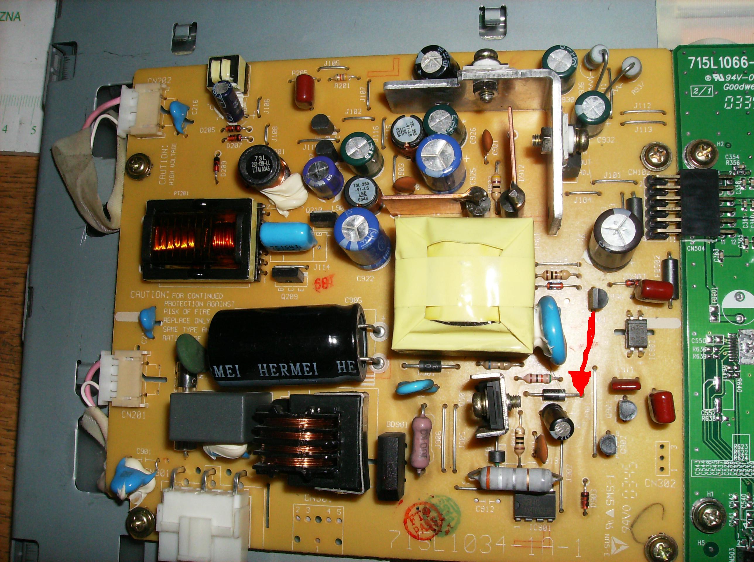

    Potrafię uruchomić ten monitor dotykając końcówką miernika w miejscu pokazanym na zdjęciu czerwoną strzałką. Działa wtedy bez zarzutu do momentu odłączenia kabla zasilającego. Wymieniłem wszystkie kondensatory elektrolityczne w układzie zasilania (ten model miał podobno taką wadę), ale sytuacja pozostała bez zmian.

    A sprawdzałeś tą diodę i tranzystor w pobliżu co jest?

    Wymień więc zwykłe kondensatory po stronie pierwotnej, Sprawdź diody i rezystory.

    Co wiemy z pytania - że elektrolity zostały wymienione, oraz po przyłożenia końcówki miernika monitor zaczyna pracować - a gdzie pomiary, przebiegi z oscyloskopu?
    Ponadto przy niedziałającej lub częściowo działającej przetwornicy pierwsze co się robi wymienia się elektrolity (najczęściej wysychają i tracą pojemność), uszkodzone półprzewodniki i rezystory. Ze względu na to, że przetwornica zaczyna pracować przy sprzęganiu się z końcówką miernika można wywnioskować - coś się dzieje z częstotliwością generatora - a więc pojemności do wymiany.
    Ale określ Kolego który jest zły bez schematu - jest tam ich kilka (koszt wymiany wszystkich ok 5zł) - co się opłaca - wymienić wszystkie czy latać do sklepu i kupować po jednym.

    Wymieniłem pozostałe kondensatory i monitor pracuje poprawnie. Koszt 3,8 zł.
