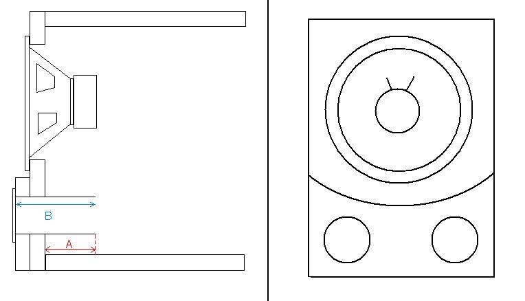

    Jestem w trakcie budowy suba na GDN-22-120-8-SS i mam kilka pytań
    Mam nietypową bude ponieważ ma dodatkowy próg (obrazek)
    Wartość wyliczona w tym przypadku to "A" czy "B" (obrazek)
    Buda ma mieć 2 tunele BR (tak zaklada projekt) czy średnica tuneli ma na coś wpływ czy mogę dać jakie podejda (wieksze od minimalnej średnicy)
    Na jaką częstotliwość najlepiej zestroić suba ?
    Prosił bym o obliczenie potrzebnych wartości lub rzetelne wytłumaczenie co i jak (dopiero zaczynam)
    Buda o pojemności 27L (to chyba standard dla tego głośnika)

    Liczy się B
    Wartość długość zależna jest od wielkość obudowy, od częstotliwość dla jakiej jest strojony tunel, zaś długość tunelu zależy od jego średnicy (oczywiście kiedy zostały ustalone wcześniejsze parametry projektu).
    Dla 27 litrów strojenie 40Hz i dwa tunele;
    średnica 4,5cm długość 19cm
    Może nie być takich więc kupuje się najbliższą średnicę, odpowiednio czymś odpowiednim się przedłuża o ileś procent więcej i na słuch odpowiednio dobiera (skraca) się prawidłową długość tunelu(i)
