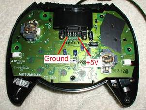

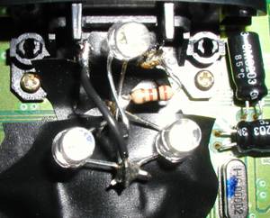

    Modyfikacja XBOX'a opisana w tym artykule dotyczy dodania do joysticków kolorowych diod LED, dzięki czemu joysticki zyskują nowy i ciekawy wygląd.
    Na pierwszym z poniższych obrazków zaprezentowano, gdzie przylutować zasilanie diod, pierwszy pin z lewej to masa, a pierwszy z prawej to +5V. Kolejny obrazek demonstruje jak zamontowane są diody LED (30mA). 100 Ohm'owy rezystor jest przylutowany do pinu +5V, do niego są przylutowane końcówki + wszystkich diod, a masa diod do pinu masy.
