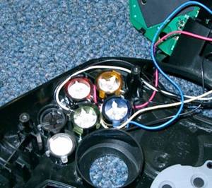

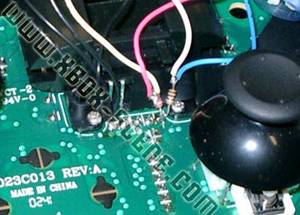

    W pierwszej części modyfikacji joysticka do XBOX'a zostało opisane dołączenie diod LED do podświetlenia logo w jego środkowej części. W tym artykule autor przedstawia, w jaki sposób podświetlić przyciski kontrolne. W tym celu wykorzystał cztery diody LED w kolorach: niebieski, czerwony, bursztynowy i zielony. Anody diody niebieskiej i zielonej zostały podłączone poprzez rezystor 220 Ohm'owy, a pozostałe dwie poprzez rezystor 100 Ohm'owy do pinu +5V, a katody wszystkich diod do pinu masy.

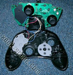

    Brakuje jeszcze dokładnego zdjęcia płytki od pada i gdzie co przylutować, pomyłka by nie była miła ponieważ xbox ma "słabe" party na PADy...
  • #3 5358278
    JIIIS
    Były dołączone w pierwszy artykule, ale dodam jeszcze tu (tylko takie zdjęcie jest dostępne, widac gdzie +5V i gdzie masa, ale powinno wystarczyć):
