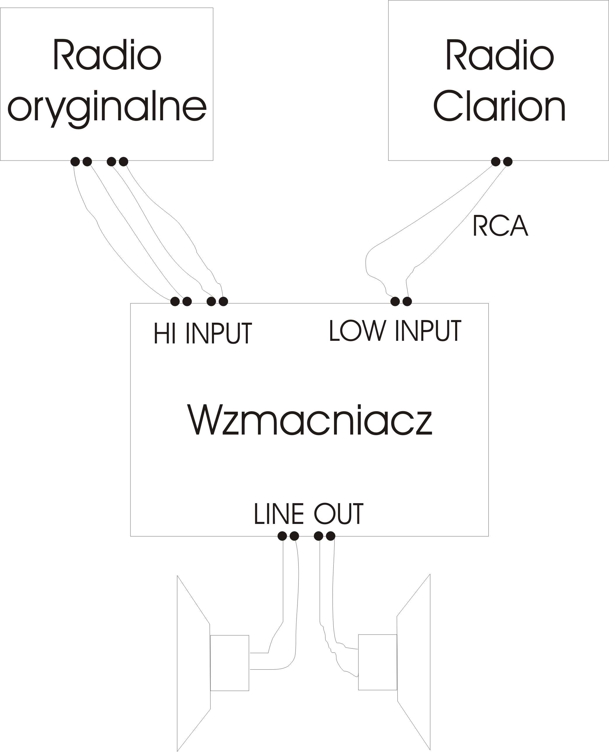

    W poprzednim mialem zamontowany system DVD i strasznie mi tego brakuje. Planuje wiec zamontowanie czegos takiego
    Dwa radia w C200 SportCoupe
    jako drugie radio
    a oto moj problem
    Całość ma działać ze wzmacniaczem, zastanawiam sie czy moge wykorzystac dwa wejscia LINE IN we wzmacniaczu, chodzi mi o to ze pod HI INPUT podlacze przewody z oryginalnego wzmacniacza a pod LOW INPUT przewody z drugiego radia. Zastanawiam sie co bedzie jak oba radia wlacze jednoczesnie ?!
    Bede wiec mial do wyboru albo sluchac spokojnie radia z oryginalnego sprzetu albo czasem "poszalec" i wlaczyc koncert DVD na sprzecie Clariona
    pozdrawiam

    Tobie chodzi o to aby oryginalne radio podłączyć pod hi input a dołożone do low czyli rca ale to nie jest dobry pomysł i to jest praktycznie niewykonalne bo pomyśl:
    tą stacje multimedialną podłączasz pod RCA we wzmacniaczu. Wzmacniacz to wzmacnia i podaje na głośniki a z głośników bierzesz sygnał do wzmacniacza na hi input i sie zapętla. Trzeba by i tak przekaźnikami odłączać głośniki i to na wejściu wzmacniacza. Nie no to bez sensu. Naprawdę wykonaj ten moduł przełączający głośniki i masz temat rozwiązany. To działa i nie ma żadnych trzasków zakłóceń itp.

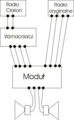

    nie wiem czy mnie dobrze zrozumiałeś... więc załączam rysunek (sorry za zdolności artystyczne) :D
    Ale jeśli zrozumiałeś dobrze...
    to powiedz czy mogę gdzieś kupić owy przekaźnik....
    czy mógł by on być sterowany z remotecontrol z Clariona
    (wówczas jeśli włącze Clariona to jest "dominatorem" i przejmuje audio, wiadomo)
    pzdr
  • #6 5362015
    Bejz
    Najlepiej jak remote będzie sterował przekaźnikiem tak ja to robię. Nadal jednak twierdzę że oryginalne radio zostaw podłączone do głośników bez wzmacniacza a sygnał z Clariona podłącz do wzmacniacza i przełączaj dopiero za nim. Tak będzie prościej i bezproblemowo.
    Obawiam sie że przekaźnik będziesz musiał wykonać sobie sam. Jakbyś miał problem to daj znać.
  • #7 5362188
    kortyleski
    Można tak podłaczyć i będzie działało.... Pod warunkiem że cały oryginalny system głośników bedzie podłączony tylko do dołożonego wzmacniacza. W przypadku gdy włączysz oba radia na raz - będzie słychać ich mix. Natomiast bejz ma rację że lepiej i poprawniej technicznie było by zrobić przekażniki sterowane wyjściem automatycznej anteny z radia...
  • #8 5362528
    D_u_r_e_x
    Nie wyobrażam sobie abym zainstalował moduł przed końcówką mocy... musiał bym przecież rozcicać kable a wiadomo że może się to wiązać z zakłóceniami. Chodzi mi przede wszystkim o kabel 2xRCA - 2xRCA. Tak czy siak bywają problemy ze świszczeniem itp...
    Jeśli żadnemu ze sprzętów to nie zaszkodzi, końcówce nic się nie stanie to jaki problem. Przecież chwilowy mix na glośnikach to nic takiego, oczywiste jest że nie będę grał na obu radiach jednocześnie :)
    co o tym sądzicie ?

  • #9 5362733
    kortyleski
    Może, wzmacniacz - jego wejście remote może pobrać kilka mA a wydajność kabelka z radia to koło 200nA
  • #10 5362886
    Bejz
    No i dokładnie o to chodziło.
