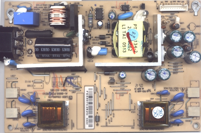

    Witam szanownych kolegów. Od dwóch dni trenuje zasilacz monitora LG 1730s o oznaczeniach Lien Chang AI-0066.PCB zbudowany na scalaku FAN7601. Przekopałem całą elektrodę i poczytałem o tym scalaku jednak nie mogę dojść do ładu z tym zasilaczem> Na nodze 1 scalaka zamiast prawidłowych 290V jest marne 115V. Wydaje mi się także że uszkodzony jest opornik SMD R117 który nie wskazuje swojej wartości. Czy ktoś z szanownych kolegów ma takie cacko na warsztacie i jest w stanie mi pomóc ?? Pomiary na bramce GBU406 już wskazują za niskie napięcie. Proszę o radę. POZDRAWIAM
    Foto zasilacza:
    LG 1730s problem z zasilaczem

    Skoro nie wskazuje wartości to na pewno jest uszkodzony a jak tak to scalak też "leży".
  • #3 5364182
    fakuzdysi
    sprawdz TH101 ma około 10Ω ,R117 bezpiecznikowy 0Ω i na pin 1 290V
  • #4 5364409
    Pol-UK
    Poziom 29  
    SMD R117 Brak przejścia wskazuje nieskończoność, natomiast TH101 wskazuje około 15,6 Ohm na 1 nogę bez zmian 115 V. Pozdrawiam i Dziękuję za wszelką udzieloną pomoc.

    Dołączam do tematu :). Wpadł mi w ręce monitor z z płytą zasilacza AI-0066 rev:1. Z opisu na forum posprawdzałem napięcia we wskazanych miejscach. Fan7601 ma zasilanie 320V spalonych elementów nie widzę. Może ktoś dysponuje schematem tego zasilacza?
    Z góry dziękuję za pomoc.

    Na początek proponuję wymianę kondensatorów po stronie pierwotnej oraz wtórnej zasilacza. Pozdrawiam
  • #17 5429300
    matisblu
    Witam!
    Kondensatory wymienione i dalej kicha :( spróbuję podstawić FAN7601 jeśli uda mi się go kupić.

    Kupiłem układ i wymieniłem go, niestety zasilacz nie startuje. Z moich dociekań wyszło mi ze tranzystor Q101 (SSS7N60B) nie puszcza dalej prądu, nie udało mi się wytropić sygnału sterującego tym tranzystorem. Rezystory w okolicy tego tranzystora mają prawidłowe wartości. Elektrolity wymieniałem wcześniej. Po tych zabiegach efekt jest taki że muszę rozładowywać ładunek elektryczny na kondensatorze C101 68u/400V.
    Może któryś z szanownych kolegów podpowie w którym miejscu dalej szukać.
  • #20 5464789
    matisblu
    Witam!
    Monitor naprawiony (L1716S) usterka tkwiła w diodzie MBR10100CI, jedna "strona" była zwarta.
    Podsumowując:
    usterka: monitor nie włącza się
    elementy wymienione: wszystkie kondensatory elektrolityczne na płycie zasilacza (okazało się, że dla zasady) układ FAN7601 (dla zasady) i przyczyna nieszczęścia czyli dioda SHOTTKY-ego MBR10100CI w jej miejsce wstawiłem YG902C2.
    Teraz monitor się wygrzewa, jeśli przetrzyma 3 dni wtedy trafi do właściciela.
    Dziękuję Wszystkim za udzielone rady i wskazówki.
    Mam również nadzieję, że to co napisałem przyda się innym przy naprawie monitorów :).
