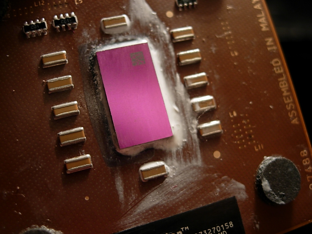

    Xerof0p
    To fakt temperatura jest dziwna. Co ciekawe dosłownie kilka sekund po włączeniu kompa już jest 69C.
    Może ten odczyt jest przekłamany w biosowym Hardware Monitor?
    Mam chłodzenie powiedzmy sobie szczerze takie , co na Allegro kosztuje ok 6 zł, nazywa się Spire. To jest radiator z wiatrakiem o takich typowych gabarytach. Do tego jeszcze dołożyłem drugi wiatrak, który pierwotnie siedział w obudowie.
    Temperatura stabilizuje się przy 75C. To bardzo dziwne bo ani procek podkręcony, ani obciążony jakimiś zadaniami, tylko w biosie jest i tak się grzeje.
    Dotykowo to wydaje się radiator dosyć gorący. Prawie parzy.
    Pastę mam silikonową. Nazywa się "H". Producent AG Chemia Andrzej Gąsowski, Łapy.
    Chłodzenie jest nieszczególne, ale to chłodzenie sprawdzało się przy A2500 i Duron 1100MHz. Wydaje mi się, że ten A3200 nadmiernie się grzeje.

    Ale tego problemu nie rozgryziemy do czasu kiedy nie przedstawisz zdjęcia rdzenia, bo wydaje się być trachnięty i stąd temperatura wysoka. No jeszcze jest wprawdzie szansa, że nieumiejętnie założyłeś radiator i nie ma dobrego styku z rdzeniem.
    Możesz dać fotkę?
  • #22 5365159
    Xerof0p
    ASUS a7n8x - problem z wgraniem biosu
    Radiator przylega dobrze. Ja go po założeniu dodatkowo dopasowuję ślizgając nim po rdzeniu.
  • #23 5365175
    iron64
    Poziom 41  
    No rdzeń wygląda ładnie, więc zostaje chłodzenie (koszmarnie kiepskie, lub żle założone).
