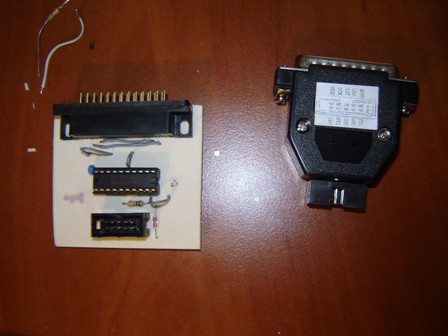

    Mam problem jeśli ustawię procesor na 16MHz. Przy innych prędkościach nic takiego nie zauważyłem. Nie mogę się dostać do procesora przez ISP. PonyProg wyrzuca, że device missing or bad device (-24) a Kanda ISP, że unknown with signature 000102. Gdzie może być błąd? Zmieniłem rezonator i dalej to samo. Dodam jeszcze tylko, że przy tej prędkości programy wykonują się prawidłowo.

    Wyrozumiałość jest, czym programujesz fusy też stk200? Jak tak w czym? Nie wime jak Ci się to udaje ale wprogramowujesz lockbity:>

    Też STK200. I w PonyProg i w Kanda ISP. O ile w Pony jest to samo okienko i faktycznie można by się pomylić to w Kandzie to jest zupełnie inna zakładka której nie dotykam. No i jeszcze jedna sprawa, że lockbity zaczynają magicznie działać dopiero przy 16MHz? Dołączając zewnętrzny sygnał sporo wolniejszy niż 16MHz (niestety nie z generatora tylko z innego AVR) albo Rezonator ceramiczny 6MHz odzyskuję dostęp do układu.

    A to jest dziwne... spróbuj z drugim AVRem (drugą M16, jak będzie tak samo -> coś pierniczysz, ajk będzie inaczej -> uwalona mega...)

    3 procki z różnych serii nie mogą mieć tej samej wady :)
    Więc moja propozycja na dziś-> Zainstaluj bascoma, tak w opcjach programatora wybierz stk200/300
    Potem: Program -> sendToChip -> Manual Program tam będziesz miał zakładę fusy (taką ładną z menu i wybierz tam Sobie odpowiednią opcję do taktowania :> I zobacz czy się zablokuje;) )

    No i się znalazł winny (szkoda tylko, że kupiłem niepotrzebnie dwa proce, spaliłem kupę wachy i poświęciłem ładny kawałek weekendu).
    [ATmega16][STK200] Problem z ISP przy 16MHz
    Okazuje się, że programator z Allegro za 12zł ustępuje bardzo kiepsko wykonanej konstrukcji kiedyś na jakichś laborkach. Niech będzie to przestrogą dla innych początkujących.
