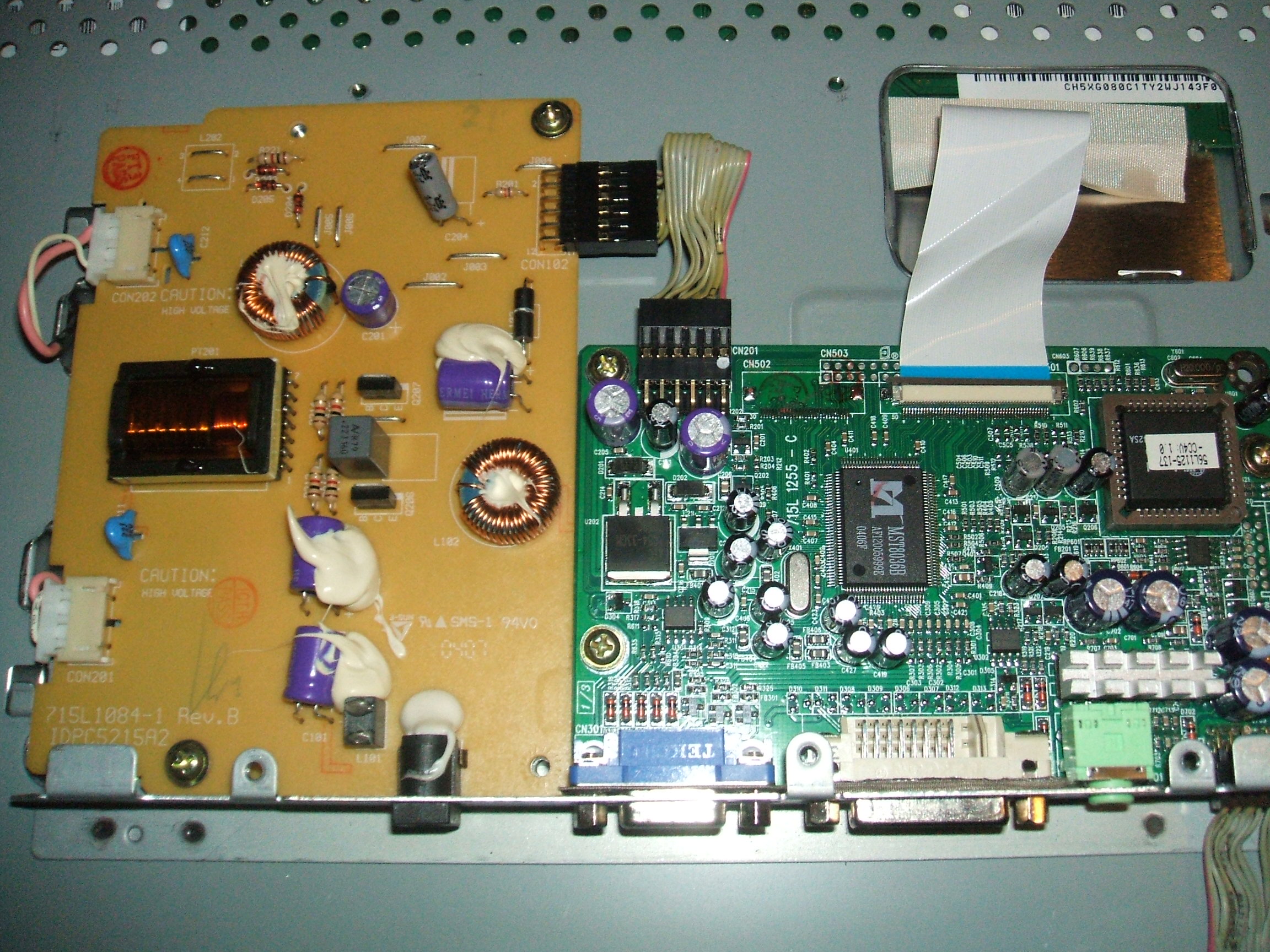

    Chyba mam podobny lub może nawet ten sam problem w moim Acer AL1521. Wymieniłem wszystkie kondensatory na płytce z inwertorem ale nie pomogło. Może znajdzie się tu ktoś kto wie jak zaradzić naszym problemom??
    Tu jest link do zdjęcia wnętrza monitora. Więc możesz stwierdzić czy są podobne:
    https://www.elektroda.pl/rtvforum/file/dscf3085_1263.jpg
    mam nadzieje ze link działa.

    podświetlanie matrycy a monitor działa , tylko że po ciemku (jest obraz na matrycy) Wystarczy że jedna z czterech świetlówek nie będzie świecić ,lub będzie świecić trochę słabiej a układ kontrolny inwertera wyłączy pozostałe 3 świetlówki mimo że będą sprawne.
    Przepraszam pomyliłem modele w tym monitorze są tylko 2 świetlówki ale sens odpowiedzi nie zmienił się.Wystarczy że jedna będzie odłączona lub uszkodzona to druga zaświeci tylko na pół sekundy i zostanie wyłączona przez inwerter.
  • #8 5870193
    merlinekII
    Potwierdzam wszystko że jak byle jedna swietlówka słaba to układ wyłączy całe podświetlenie
    czasami są winne zimne luty miałem taki przypadek że jak go klepnąłem przed włączeniem to świecił dłuuuuugo okazało sie ze pomogło przelutowanie całej części zasilacza świetlówek

    w takim monitorze miałem lepszy numer - przegrzewał się jeden z dławików (widoczny na zdjęciu, taki na rdzeniu toroidalnym). Z początku monitor wyłączał się po kilku godzinach pracy, potem ten efekt występował po kilku sekundach. Najgorsze że nie było żadnych śladów wizualnych.
