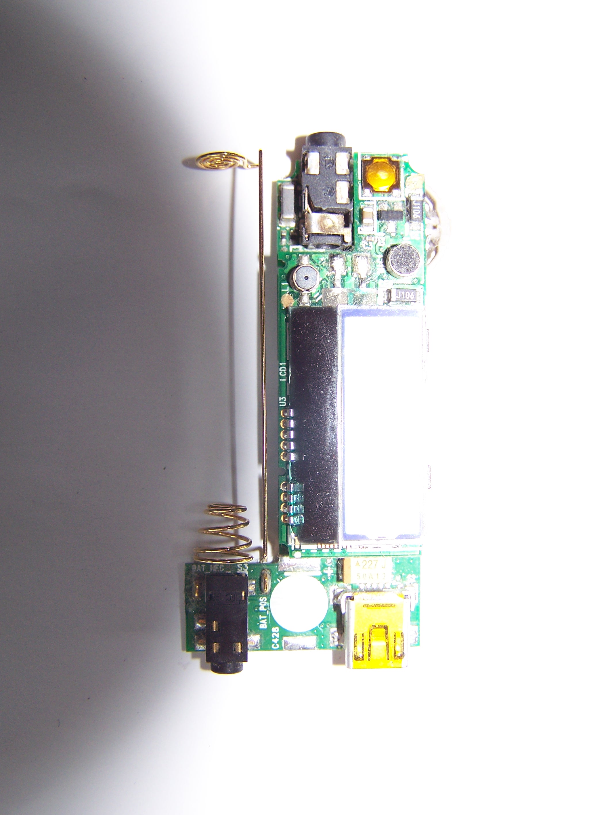

    Witam, posiadam mp3 firmy creative (Zen Nano Plus) byłem z niej bardzo zadowolony dopóki końcówka kabla mini jack nie dotknęła do nieobudowanego potencjometru wzmacniacza, od tamtej pory nie daje znaku życia, podłączona do usb nie jest wykrywana, czy może któryś z was Koledzy naprowadzić mnie co dokładnie mogło sie spalić i co należy wymienić by znów ja uruchomić?

    Od czego był ten potencjometr? Popatrz za zasilaniu lub na wyjściu wszystkie diody smd być może któraś spalona i temu nie działa.
  • #6 5440412
    Pantera_M
    Potencjometr był od ustawiania głośności w prostym wzmacniaczu na TDA2004. Diody zaraz sprawdzę.

    Kolega Pantera_M moglbys mi podpowiedziec co za elemnt stoi przy napisie C225 zaraz przy ujemnym biegunie bateri.
    Fajnie by bylo gdybys wrzucil fotke z drugiej strony.
