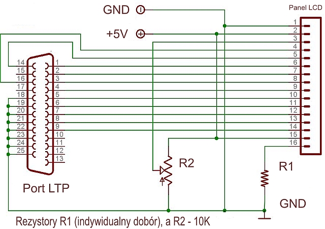

  • #3 5369160
    Maxior.pl
    Bardzo dziękuje ci za pomoc, widze że jest tam schemat podłączenia LCD do LPT drukarki, ale tam troszke w moim wypadku bedzie inaczej (nie jestem pewny) te GND (-) i +5V (+) na pierwszym i drugim pinie było by z boku tego LCD :
    LCD 2x16 DATA VISION jak podłączyć?
    Wiec myśle że ten schemat może być, ale nie ostatnie 15 i 16 tylko 1 i 2 pin bądza na podświetlanie.
    Czyli 15 i 16 zostaną jako 13 i 14.
    Wiec prosze o potwierdzenie tego czy to bedzie.
    Dzieki

    #5 5371562
    oj
    W tym wyświetlaczu podświetlenie jest włączone na stale - z tym że w tej chwili jest wyłączone; podłącza się tak samo jak wyświetlacz z 16 pinami - licząc od Pin1.
    Wyświetlacz >> Schemat
    Pin 1 >> Pin 1
    Pin 2 >> Pin 2
    Pin 3 >> Pin 3
    Pin 13 >> Pin 13
    Pin 14 >> Pin 14
    Tak jak na zdjęciu:
    Z - zewrzeć punkty
    R - trzeba wstawić dwa rezystory o rozmiarze 1206 - o rezystancji ?; nie wiem czy tam jest jedna dioda w tym podświetlaczu czy paręnaście; na 98% paręnaście - wtedy rezystory w granicach 22Ω-47Ω

  • #7 5373494
    oj
    Wszystko jest na schemacie
    Pin 1 - Masa
    Pin 2 - +5V
    Pin 3 - kontrast
    Pin 15, 16 - albo rezystory nalutować na płytkę albo włączyć rezystor w przewody Pin 15,16 i do +5V
    Pod USB lepiej tego nie podłączać

  • #13 5386443
    oj
    Tak ma być podłączone:
    Połączenie A, K, R1, R2 są zrealizowane na płytce - trzeba tylko dolutować rezystory na płytce.

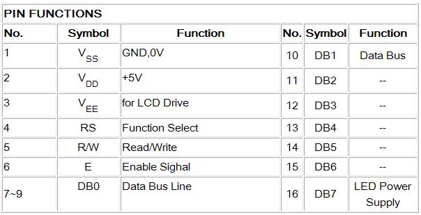

  • #17 5417224
    Maxior.pl
    Nie chce kupować, a mam ich kilka wiec i tak w końcu zrobię to żeby działało, ale na razie nie działa, a wiec znalazłem w końcu dokumentacje (jedyna) o tym wyświetlaczu...
    LCD 2x16 DATA VISION jak podłączyć?LCD 2x16 DATA VISION jak podłączyć?LCD 2x16 DATA VISION jak podłączyć?
    Niektóre z tych tabelek w ogóle nie rozumiem no i proszę o odpowiedz czy te piny się zgadzają z większością innych wyświetlaczy?
  • #18 5427062
    Maxior.pl
    Przepraszam, ale czy jest tam ktoś?
    Chodzi mi teraz o natężenie prądu na pin 2 już zrobię inaczej z podłączaniem. podświetlanie zostawię w spokoju bo i tak mogę rzucić różne natężenia (prawie różne).
    Dobra wstawiłem wcześniej obrazki z danymi do tego wyświetlacza i jeśli się nie mylę tam pisze, ze pin 2 czyli 5V+ mam być:
    [Item: Supply Current | Symbol:Idd | Condition: Vdd=5.0V | min: -- | typ:1.0 |max: 3.0 | unit: mA] czy to mam być tak na pewno proszę o odpowiedz dzięki :D
    No w końcu :D !
    Udało mi się DZIAŁA. W ziołem inny wyświetlacz, ale taki sam zlutowałem i działa dla ułatwienia zrobiłem sobie małą płytkę do lutowania potencjometru...
