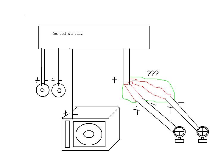

  • #22 5382749
    grzesiek16nowy
    rozumiem... xD ;P posłuchajcie mam teraz 2 przednie seryjne głośniki <narazie;> i 2 syczki i skrzynie band pass
    Mam podłączone na przód 2 głośniki. Z tyłu mam suba na jednym kanale...(narazie gra oki bez wzmaka...) i został mi jeden tylny kanał...a mam 2 sykacze! jak mam je podłączyć??? bo one mają 4ohm... i jak je podłączyć? Ja to może narysuje...
    Głośniki do UWAGA...Tico xD
    https://obrazki.elektroda.pl/42_1217159274.jpg
    jakie połączenie jest dobre to zielone czy czerwone? czy inaczej?? czekam na odpowiedzi ;-)
  • #23 5382977
    trance84
    Połącz te tweetery z głośnikami co sa z przodu tzn:
    -1 tweeter z lewym głośnikiem plus z tweetera do plusa na głośniku minus alnalogicznie tylko że do minusa.
    -2 tweeter z prawym głośnikiem plus z tweetera do plusa na głośniku minus analogicznie tylko że do minusa.
    Po tym podłączeniu zostaje ci na tyle tylko BandPass i jeden wolny kanał.
    Z przodu masz po dwa głosniki na kanał czyli tweeter i seryjną 10cm .
    Powinno to jakoś tam grać.
    Oczywiście nie muszę ci wspominać że należy wszystko spiąć w polaryzacji tzn.
    -na wyjściu głosnikowym na lewy kanał plus na radiu trafia na plus na głośniku i na plus na tweeter-ze to samo z minusem .
    -analogicznie robisz z prawym kanałem
    -Sub tak samo plus na subie z plusem z radia minus analogicznie.
    Ale nie wykorzystasz pełnej mocy suba i radia bo jest zabardzo obciążone.
    Polecam kupić wzmaka bo niepotrzebnie męczysz końcówki w radiu.
    One maja tylko po 17-19W RMS na kanał.
  • #24 5383618
    grzesiek16nowy
    wiem o polaryzacji... ja chce na tył te sykacze... a może jeden z subem i jeden osobno...? a jakie jest lepsze rozwiazanie to zielone czy czerwone???
    ja gram tym radiem do połowy a nawet mniej... czy i tak obciążam końcówke??? radio nie jest gorącexD
    zastanowie się jednak nad propozycją podłączenia głośników do przodu... chyba niezły pomysłxD ale jednak poproszę o opinię jak jest lepiej... połączenie zielone czy czerwone???
