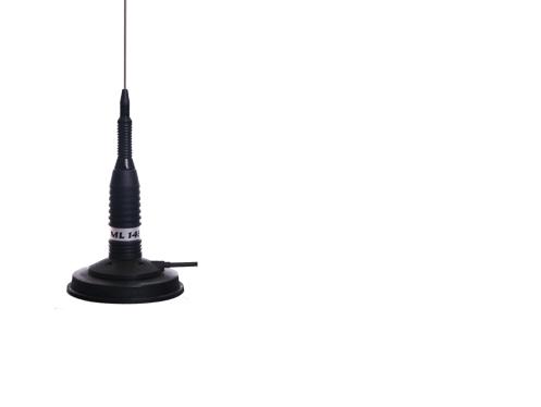

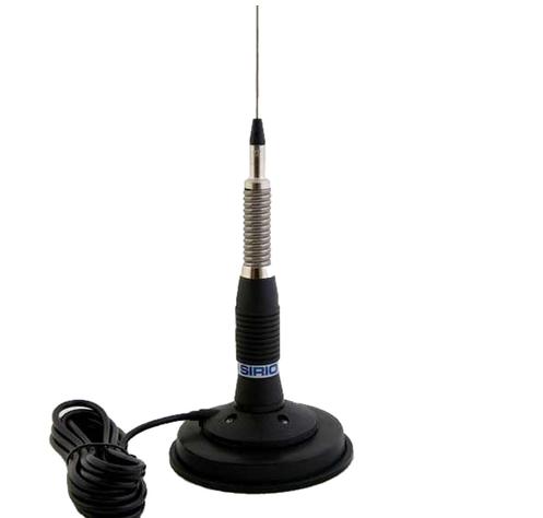

    Witam jak w temacie przeglądam aukcje na allegro i widzę różne zdjęcia i na niektórych aukcjach pisze żeby uważać co kupujemy bo pojawiły się podróbki. Załączam 2 zdjęcia różnią się one kolorem napisu na antenie która z tych anten to prawdziwa oryginalna sirio ml145??

    sylwo1
    Starzse ML-ki sirio były czarne a od kilku miesięcy są koloru stalowego jak ktoś znalazł mete na starsze to je sprzedaje.To tak jak byś napisał że AS-145 to podróba sirio Ml 145 bo na pierwszy rzut oka są bardzo podobne.Tak samo sprawa wygląda z AS 100 nowe nie mają czerwonego elementu w osłonie cewki.
  • #3 5365770
    tytus666
    aha czyli to pierwsze zdjęcie to starsza wersja sirio a to drugie zdjęcie to już nowa wersja??

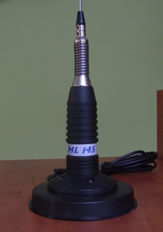

    Jeszcze jest taka antenka sirio ml 145 tez niby oryginał
    Ma mniejszą średnicę obudowy cewki.
    Pytałem się w sklepie mówią, że czasem sirio takie produkuje a czasem takie.
    Czy to prawda nie wiem .

    Kostek7
    Posiadam antenkę ML 145 Sirio. Czy jest orginalna nie wiem (patrząc w papiery wszystko jest ok) ale pracuje znakomicie. Co do wyglądu to jest identyczna jak ta zamieszczona na zdjęciu przez kolege tytus666
    (ta z tłem na obrazku)
