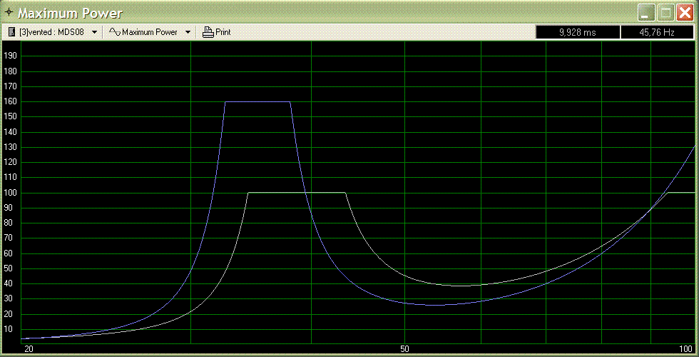

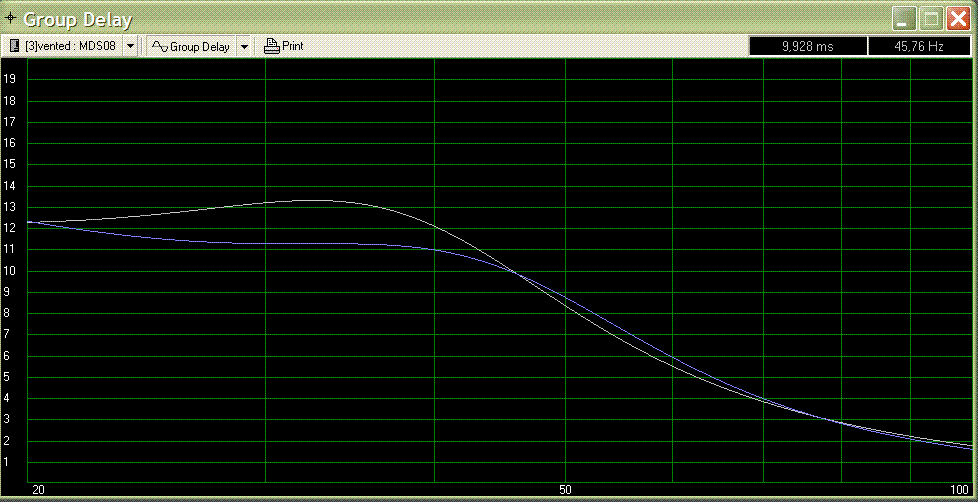

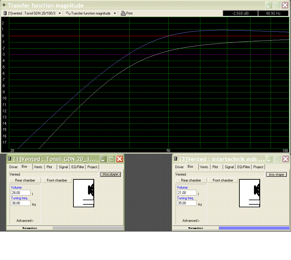

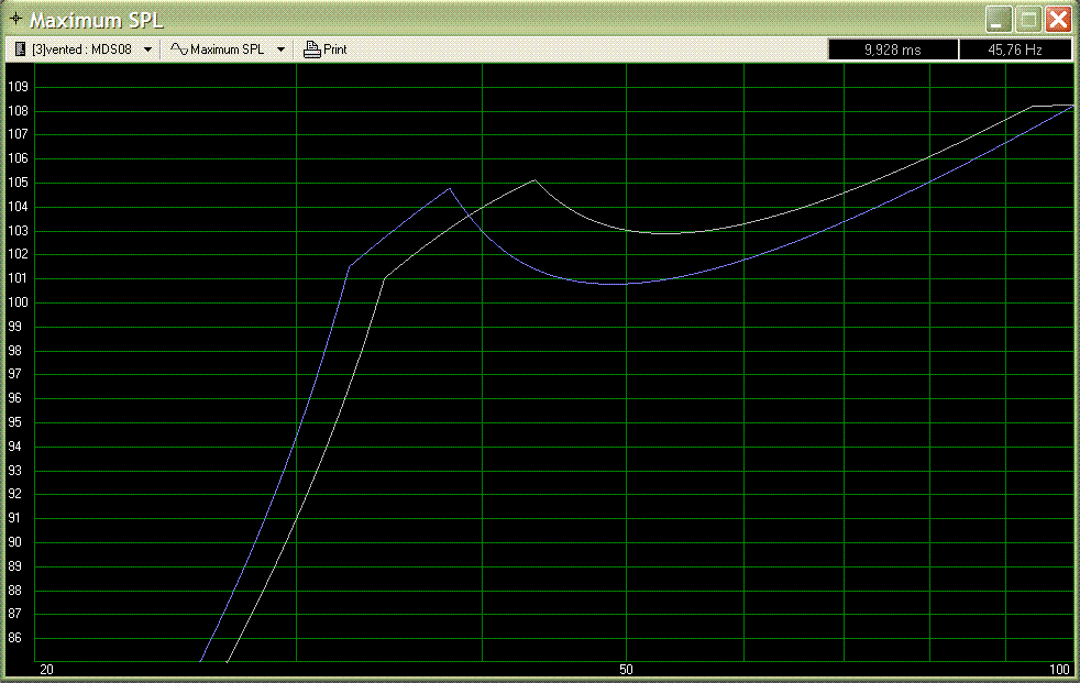

    Zobaczmy jak to się przedstawia w WinIsd:
    Poniżej widać charakterystyki obu głośników
    Szary - Tonsil GDN 20/100/3
    Niebieski - IT MDS08

    Podsumowując:
    Na pierwszym wykresie widzimy że Tonsil potrzebuje troszkę większej obudowy (28l) i ma słabsze zejście, ale to z powodu wyższej fs. Jednak to chyba jedyny większy minus. Teraz przejdźmy do zalet :)
    Patrząc na Group delay widzimy, że Tonsil dorównuje szybkością Intertechnikowi co jest bardzo miłą wiadomością i na pewno bas z niego będzie dobrej jakości, nie męczący i przyzwoity :)
    Kolejna sprawa to wytrzymałość mocowa - Tonsil ma mniejsze siodło na charakterystyce czyli kolejny plus :)
    I ostatnia bardzo ważna wiadomość to to że do 40Hz Tonsil zagra głośniej od IT mimo mniejszej mocy co jest bardzo wielkim plusem :)
    Jeżeli zatem ktoś nie oczekuje bardzo niskiego zejścia od głośnika 8'' to powinien być bardzo zadowolony z Tonsila, który na pewno zagra przyzwoicie i szybkością dorówna Intertechnikowi :)

    Tak tak wykresy ,cyferki ,szkiełko i oko ................,a grać nie chce (nie chodzi akurat o tego Tonsila ,bo nie miałem przyjemności) . Czasami coś co nie ma prawa zagrać gra fajnie ......... chociażby taki IT ,niby nawet lepsze parametry ma ten Tonsil ,ba i to nawet za 1/3 ceny (oficjalnej) .....dlaczego nikt nie wpadł na ten pomysł ,żeby z Tonsila zrobić "legendę za 110zł " . Kiedyś bawiłem się GDN20/80/2 i za taką kasę jest OK ale ....... nie chciał grać ,bas był ale nie "grał" .....w przeciwieństwie do IT .
    PS: WinISD ,to nie wyrocznia .......pomaga ale nie zastąpi testów odsłuchowych ..... no i dochodzi tutaj jeszcze coś co się nazywa "subiektywne odczucia" ..... dla każdego coś innego jest "dobre"
