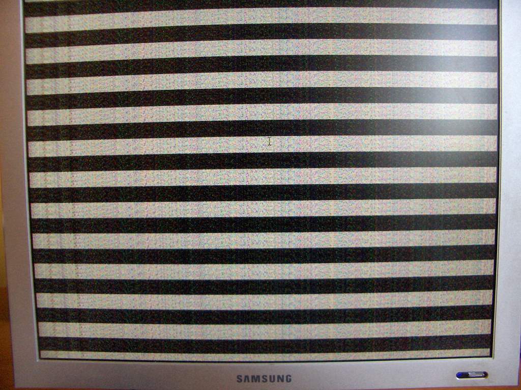

    A teraz z ciekawosci ustawilem na 1024x768 i 75Mhz to przy ogladaniu tych filmików ekran nie zgasł, tylko pojawiło się to (załączam fotkę)
    173P PLUS SAMSUNG - Problem, not optimium mode.
    Co do "-lub nasz kol. trochę chciał pograć w lepszej grafice i "ugotował" procek na pł. gł. monitora NT68F63L"
    to powiem ze ostatnio grałem w TOCA GRID i nie miałem żadnych problemów z monitorem ani grafiką. więc nie wiem czy coś ugotowałem, bo raczej by w jeszcze innych momentach się ta anomalia działa.
    Prosze w takim razie rónież o pomoc, jak to zareklamować bo gwarancja chyba jeszcze jest.

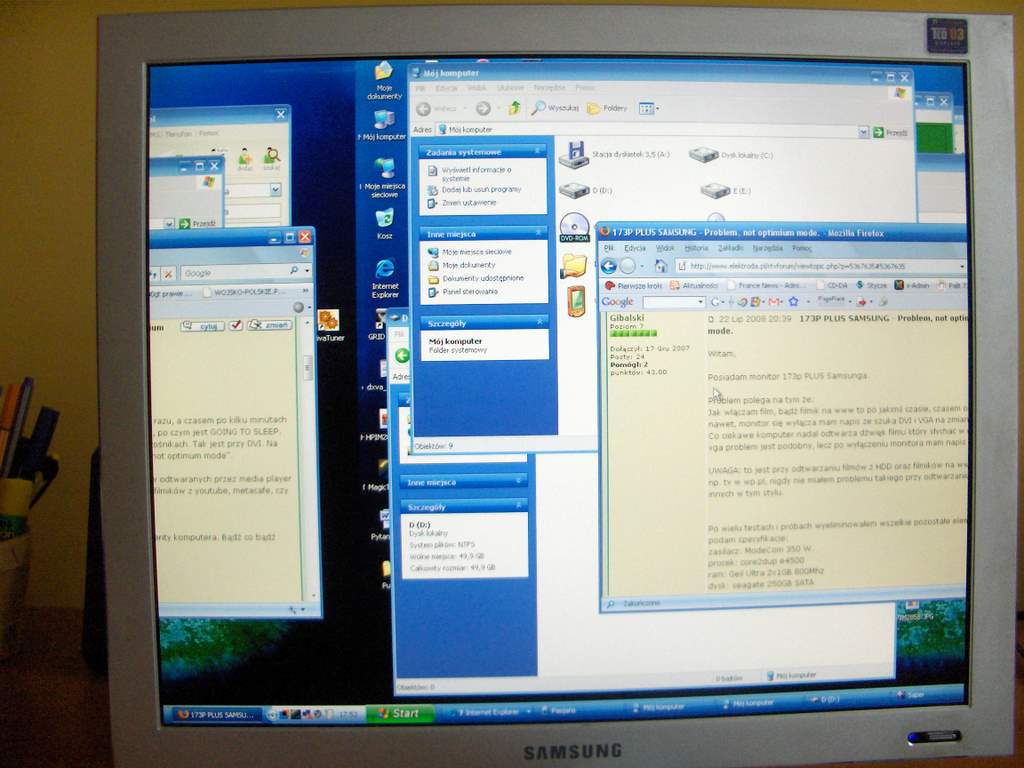

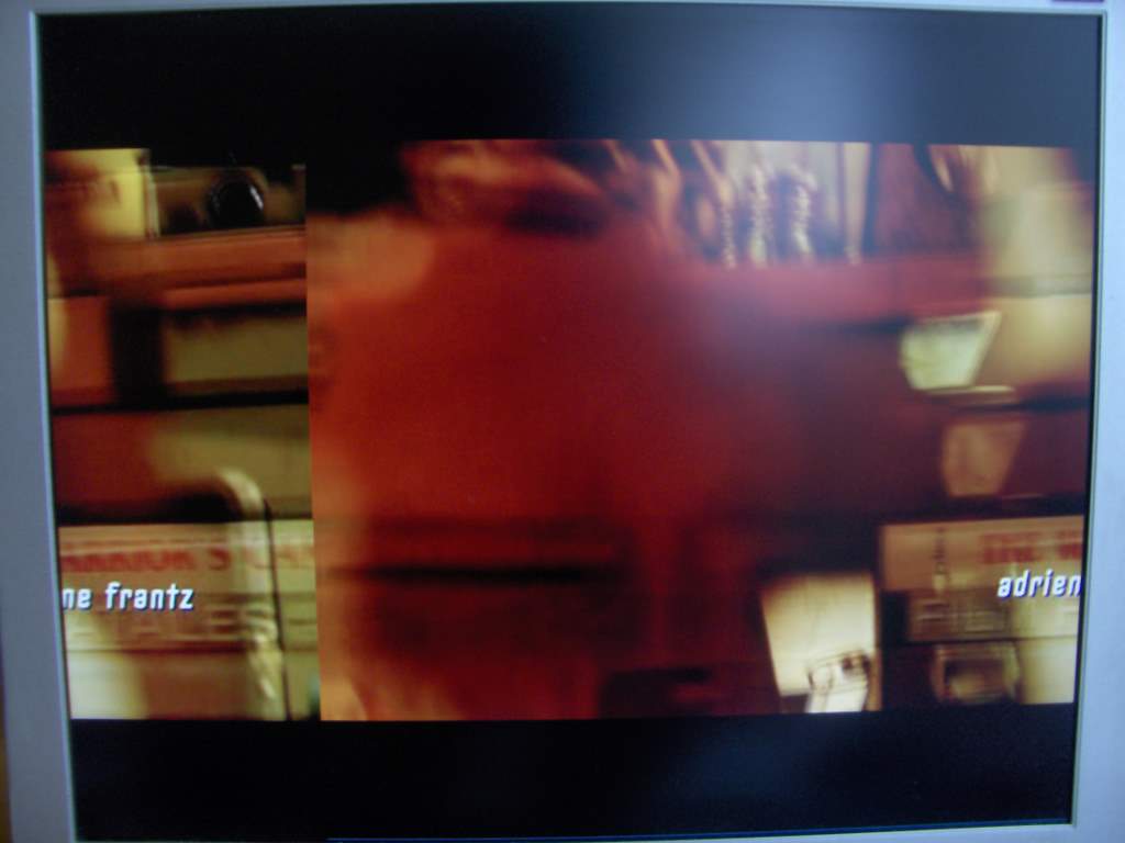

    Efekt taki że troszkę dłużej czekałem na anomalię, choć nie pamiętam czy podobnego zachowania nie miałem jak zmieniałem sterowniki do grafiki. Tak czy inaczej toto fotki z anomalii:
    Porzy odtwarzaniu monitor się przesuną z wyświtlanym obrazem:
    Jak widać to co się zaczyna na środku, kończy się z lewej strony.
    Tutaj jeszcze fotka z fimlu na pełnyum ekranie :
    Powróciłem za pomocą zmiany rozdziałki na inna niż 1280*1024 i wracając na nią znowu.
    Aha, i kursor działał przesunięty tak samo jak ekran (czyli trzymając przy lewej krawędzi ekranu klikałem na start ze zdjęć.
    Ludzie pomocy bo mi już ręce opadają, bujam się z tym już od dawna a nigdzie nie mogę znaleźć rozwiązania.
