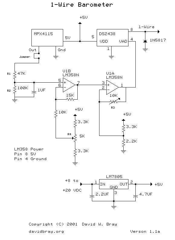

    Oto dosyć prosty barometr pozwalający na pomiar ciśnienia. MPX4115 służy do pomiaru ciśnienia. Natomiast dołączony do niego DS2438 zamontowany na 8-pinowym gnieździe DIP zapewnia komunikację poprzez tylko jeden przewód. na stronie źródłowej opisane są dokładne instrukcje budowy takiego urządzenia z opisem budowy płytki i odpowiedniego połączenia elementów za pomocą kabli (w przypadku robienia czujnika na pająku). Dzięki temu każdy może spokojnie zbudować taki barometr, który może przydać się w stacjach pogodowych czy innych projektach wykorzystujących pomiar ciśnienia.

    Bardzo prosty projekt, dokładność pomiaru z metrologicznego punktu widzenia praktycznie żadna. Za to pomysł na wykorzystanie DS2438 jest rewelacyjny:)
