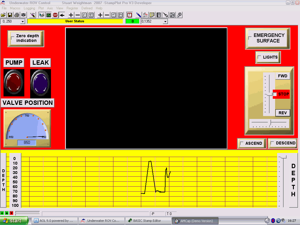

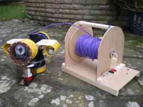

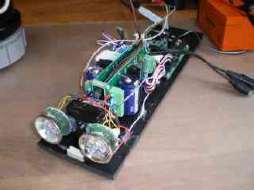

    Warto zainteresować się opisanym projektem robota podwodnego ponieważ na stronie źródłowej znajduje się całkiem spora dokumentacja wykonanej przy nim pracy. Opisanych jest wiele problemów, z którymi autor musiał sobie poradzić w trakcie budowy.
    Robot pozwala na nurkowanie i filmowanie podwodnego świata. Autor próbował zapewnić komunikację radiową między komputerem, a robotem, ale zarówno przy bluetooth i zwykłym nadajniki FM (438MHz) komunikacja siadała po zanurzeniu sie w wodzie. Ostatecznie pozostała komunikacja poprzez port szeregowy RS232 za pomocą kabla sieciowego.
    Na stronie Źródłowej jest sporo zdjąć z budowy robota i kilka filmów z podwodnych podróży.
