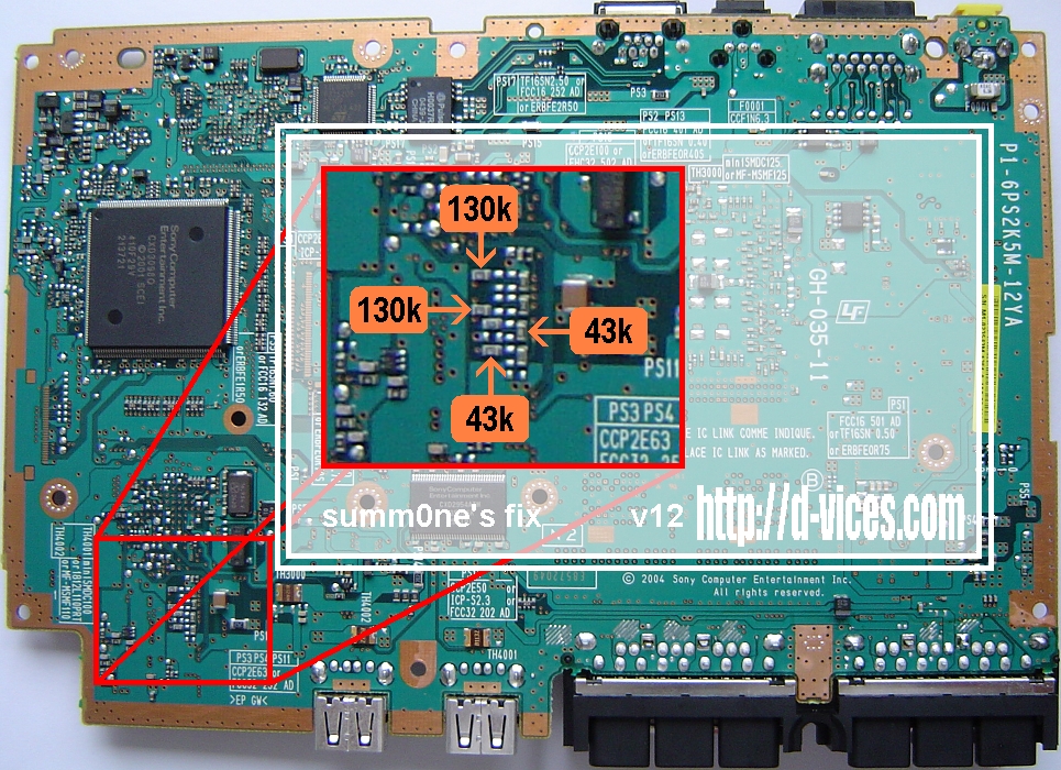

  • #6 5374818
    Lukaskrus
    Jak masz ta plytke z diodami zamontowana to napewno masz uszkodzony laser.
    Tutaj masz najlepsze zabezpieczenie.
    Wymien laser na nowy i te rezystory.
    PlayStation2 slim v.70012 NTCS problem z grami

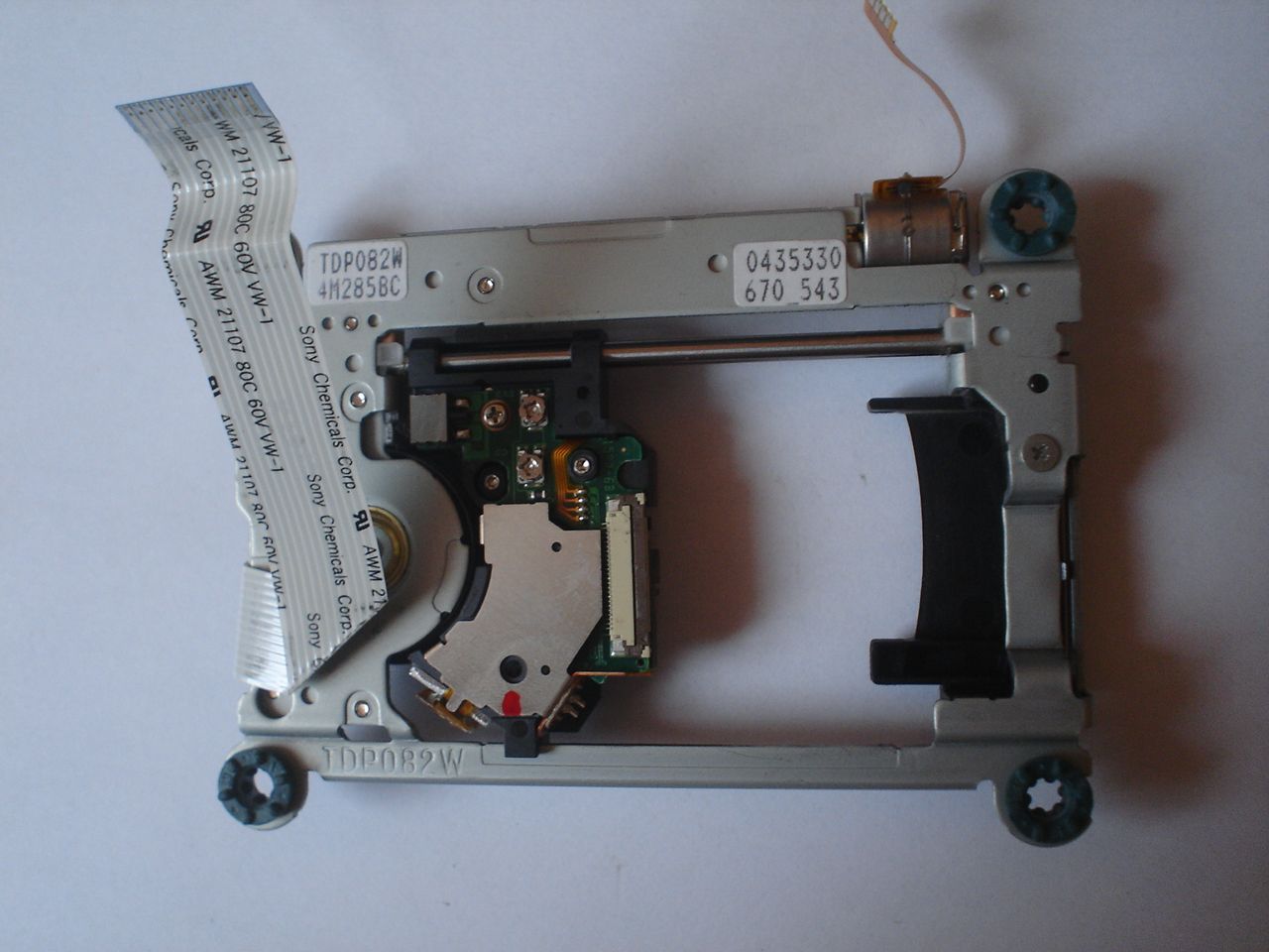

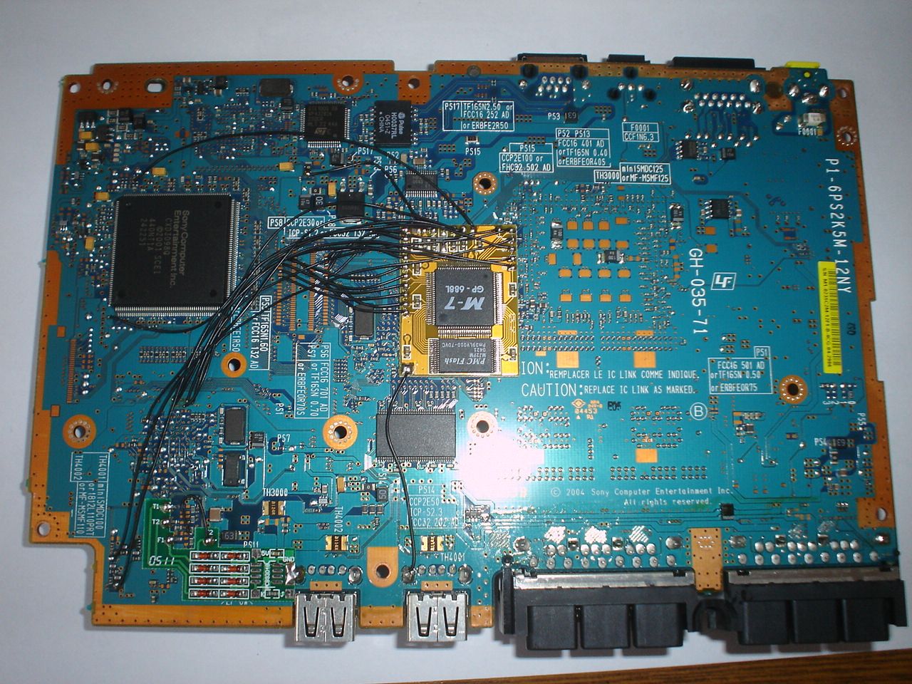

  • #8 5403553
    duczka
    Poziom 25  
    Moja płyta główna od PS2 wygląda tak jak na zdjęciu załączonym do postu, oraz mam pytanie jaki model lasera jest na zdjęciu bo od spodu odczytałem tylko symbole TDP082W. Lukaskrus tam gdzie podałeś żeby wymienić te rezystory to ja mam jakąś płytkę z diodami, czy możliwe że ona uszkadza laser tak jak napisałeś. pozdrawiam.

  • #9 5404059
    misiukolorowy
    Wydaje mi się, że laser to PVR-802W.
    Co do tych diod to powinny one zabezpieczać laser, a nie uszkadzać...
    Chociaż... kto wie ;)
    Ten chip - M-7 to coś nowszego, jeszcze się z nim nie spotkałem.
    A co do lasera, to zdarza się, że niektóre gry przestają działać. Miałem taki przypadek - klient pedant - nie odpalała mu tylko jedna gra. Mimo to chciał zapłacić za wymianę lasera, która rzeczywiście pomogła. Konsola również była przerobiona tyle, że chipem Infinity.
    Reasumując - pada laser, wymiana nie jest droga, a z pewnością pomoże. Takie jest moje zdanie.
    Nie znam tylko tego chipa, może koledzy się wypowiedzą.
