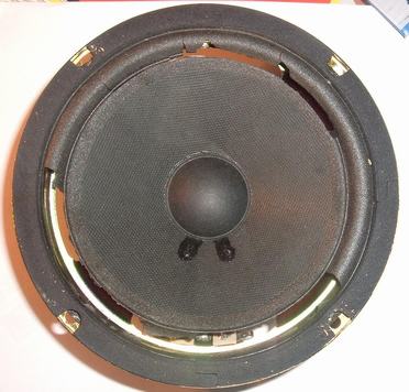

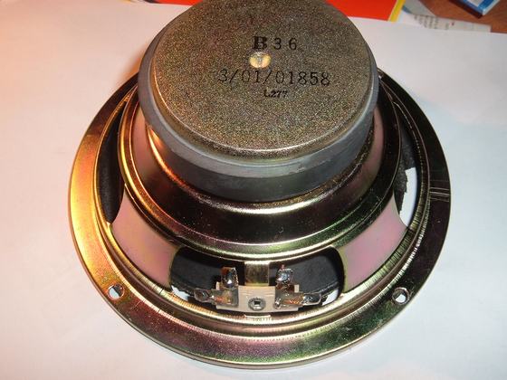

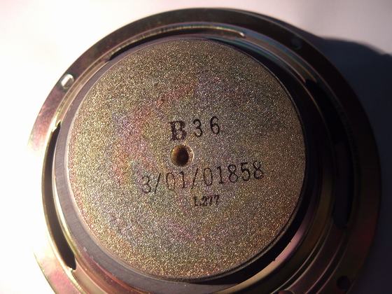

    Witam potrzebuje wymienić głośnik niskotonowy ale nie wiem jakie parametry ma ten gł. Z tyłu na magnesie jest napisane: 1) na środku B36,
    2) niżej 3/01/01858 3) na samym dole trochę mniejszy napis L277, głośnik ma 165mm średnicy, jeśli ktoś z was wie co to za głośnik proszę pisać, z góry dzięki.
    Fotki:
    Uszkodzony głośnik - jaki to jest gł?

    Zamiast wymieniać cały głośnik zregeneruj go (wymiana zawieszenia)
    Koszt części wyjdzie ze 10zł a czas pracy ze godzinke.
    Ten głośnik wygląda jak jakaś chińszczyzna więc ciężko bedzie zidentyfikować zamiennik.

    Głośnik pochodzi z monitorów firmy schneider, jutro wrzucę fotki.

    Opis regeneracji był gdzieś na elektrodzie.
    Zawieszenie (ewentualnie menbrane z zawieszeniem) kupisz na allegro, albo na stronie stx'a, możesz też popytać w okolicznych sklepach z elektroniką/głośnikami
    #8 5390839
    parish
    Ale czy kolega przypasuje idealnie zawieszenie? Może jakimś cudownym trafem... Głośniki są firmy WESTRA, Niemieckie. Na Ebay'u można je kupić. Pozdrawiam
