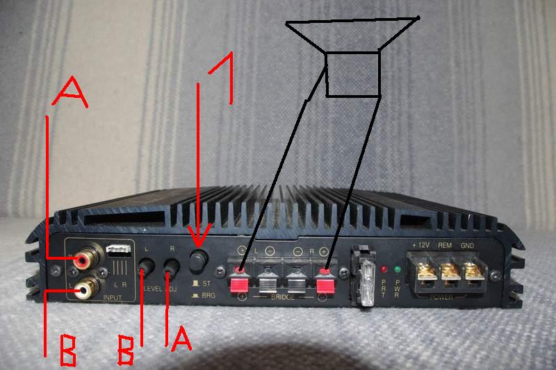

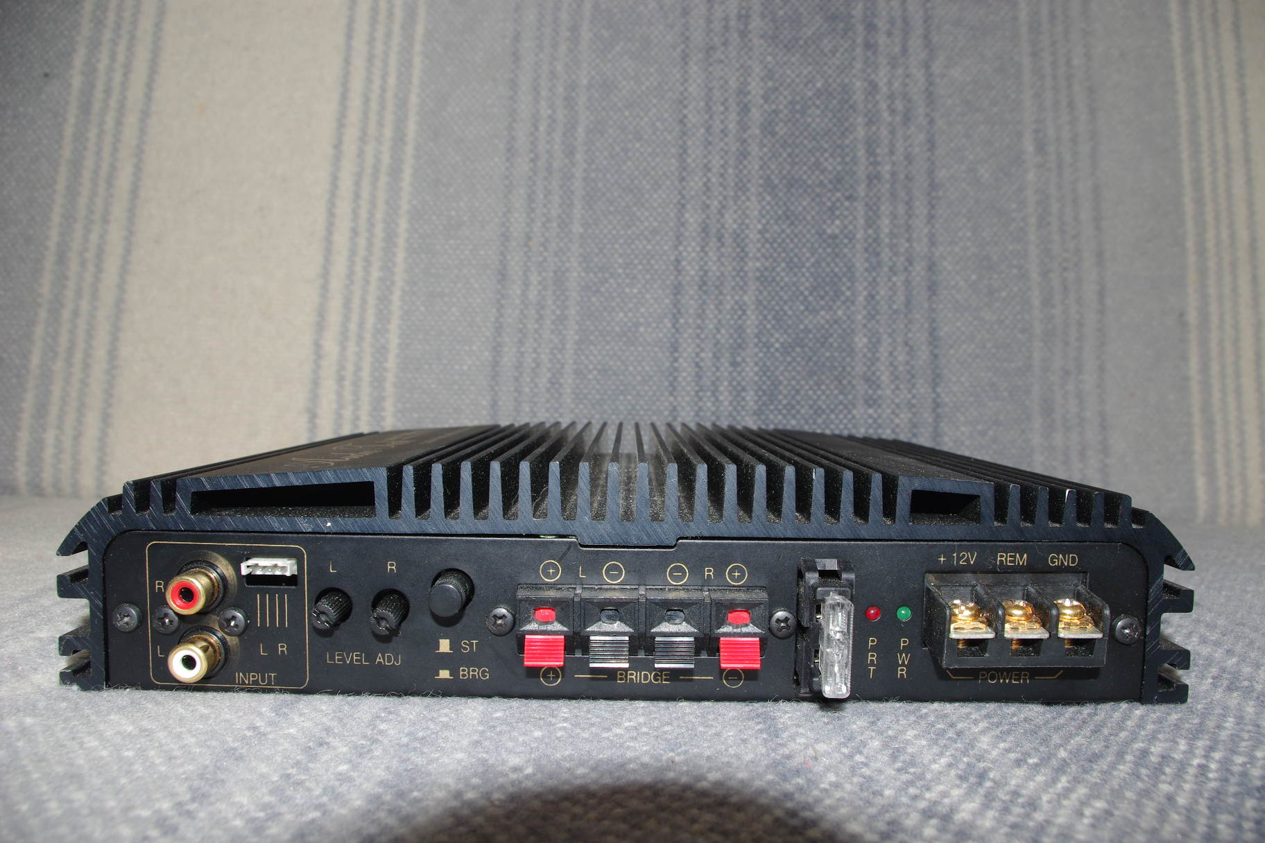

    Witam, mam pytanie jak regulować moc w tym wzmacniaczu w trybie zmostkowanym skoro są do tego dwa pokrętła?? Kanał lewy i prawy?? Załączam zdjęcie może to coś pomoże. :D

    na moje oko ... objaśniam :D
    Odpowiednio zaznaczone wejścia są zazaczone do pracy STEREO , po wciśnięciu przełącznika "1" jak go narysowałem :D uzyskujemy pracę w mostku i wówczas wzmacniacz w trybie BRIDGE powinien"zbierać" niejako sygnał mono z jednego chincha. W przeważającej ilości spotykanych przeze mnie wzmacniaczy taki układ zrealizowany jest na wejściu kanału prawego czyli naszego wyrysowanego "A" i ... teoretycznie powinien reagowac na odpowiedni potencjometr . Dziwi mnie , że producent tego nie zaznaczył .
    P.S. patrząc na wykonanie i "zewnetrzną" prezencję tego "pieca" podejrzewam , że w trybie mostka równiez bedzie reagował na oba potencjometry(niestety) .
    Podłącz i sprawdź wedle prawideł ...powinno być jak napisałem ale sprawdź najlepiej w praktyce .

    Mam już ten wzmacniacz ale mam z nim problem ponieważ chodzi tylko prawy kanał :/ a jak zmostkuję to gra głośnik bardzo cicho. Co robić??
