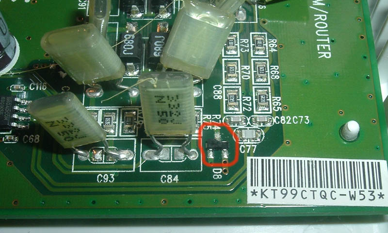

    Potrzebuję informacji na temat w/w elementu. Wygląda jak tranzystor, element jest ukruszony. Router działa jednak modem nie, brak synchronizacji, lampka ADSL zapala się na chwilę na początku po czym gaśnie. Próby połączenia kończą się porażką.Router jest konfigurowany prawidłowo. Zapewne uszkodzony jest modem w routerze, napewno ten element o którym piszę na wstępie.
    Spróbuję go wymienić jednak nie mam pojęcia co to za element (jestem średnio początkujący w elektronice).
    Jeśli ktoś ma ten router albo schemat, bardzo proszę o podanie co to za układ. Dodam, że pisze na nim T3.
    Pozdro.

    Prawdopodobnie pomogły by nam zdjęcia ;)

    Mogę się domyślać, że jest to transformator separujący. I podejrzewam, że jedynie z innego uszkodzonego urządzenia można taki dostać (np z demobilu). Jeżeli ten tylko element uległ uszkodzeniu będziesz miał duże szczęście..... zobacz czy nie grzeje się procesor ?. Zdjęcia jak najbardziej wskazane. Pozdrawiam

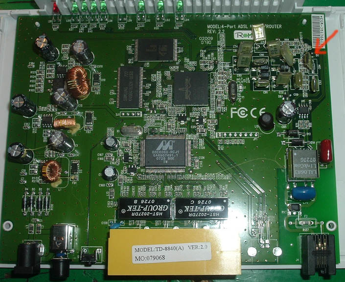

    A wracając zamieszczam zdjęcie. Nie wiadomo czy walnął tylko ten element, ale optycznie tylko to jest w złym stanie. Zastanawia mnie że na płycie jest symbol D8 jakby to miała być dioda hmmm Wy sie znacie lepiej
    więc może co razem wymyślimy ;)

    Wygląda na diodę. Poszukaj na karcie graficznej jak masz jakąś z demobilu lub podstaw 1N4108, choć mało prawdopodobne że padło tylko to.
