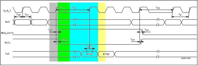

    Jak ma wyglądać przebieg i jaki jest jego stosunek do przebiegu zegara. Najlepiej narysuj, potem będzie wiadomo o co dokładnie Ci chodzi.

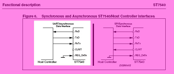

    przecież w tej nocie aplikacyjnej, którą sam przedstawiłeś masz jak byk opisaną prostą transmisję za pomocą najzwykleszego UART'a.
    Wystarczy ci więc wykorzystanie go w typowy sposób zamiast robienia jakichś karkołomnych w tym przypadku twoich procedur w Bascomie do transmisji bit po bicie
    [Atmega16][bascom] Łącze szeregowe.
    jedyne co potrzebujesz dodatkowo to przeznaczyć jeden pin procka na utworzenie linii RxTx. Masz tablę jak ją przełączać gdy nadajesz i odbierasz coś do i z niego:
    więc w czym problem????
    "bierzesz w ręce" zwykłe polecenia do nadawania jak PRINT , lub do odbierania jak: INPUT czy INKEY i lecisz :)
    w nocie masz napisane jakie prędkości RS232 można mu ustawić - z tego co widziałem maksymalnie do 4800 czyli
    $baud = 4800
    i naprawdę, nie ma żadnego problemu
    pozdrówka

    do dwóch powyższych postów: transmisja jest synchroniczna-chodzi o zapis do rejestru! A on zawsze.-powtarzam zawsze odbywa się synchroniccznie.I to jest wlasnie zapisane w tym datasheet. uffff...
    ta tabelka to tylko ustawienie 2 linii w zaleznosci od trybu..

    Zatem widzę to tak (w skrócie): Najpierw wystawiasz bit MSB na linii danych (szary obszar), potem aktywacja REG_DATA i RxTx oraz włączenie przerwań ze zboczem narastającym. Układ zaczyna generować sygnał zegarowy (zielony obszar). Na linii danych w dalszym ciągu bit MSB. Narastające zbocze generuje przerwanie, układ czyta stan linii danych (niebieski obszar). W przerwaniu czekasz aż stan na linii zegarowej się zmieni na niski i wystawiasz kolejny bit (żółty obszar). Koniec przerwania.
    Teraz wszystko dzieje się już automatycznie. Kolejne zgłoszenie przerwania wyłapuje następny bit.
