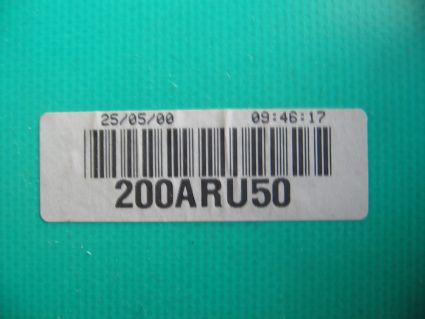

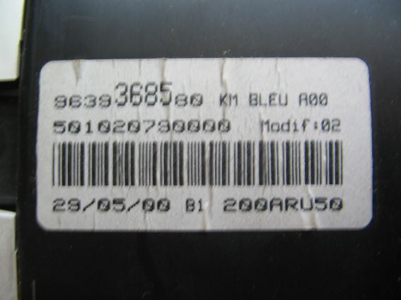

    Poszukuję numeru katalogowego oryginalnej tablicy rozdzielczej do citroena berlingo 2,0 HDI z 2000r.
    Mam niesprawną tablicę która pochodzi od benzyniaka, nie wiem więc jaka musze kupić tablicę żeby ją wymienić.
    prosze o pomoc
    #2 5372722
    MakroSerwis
    Tyle, co mogę pomóc, to zrobiłem foto oznaczeń oryginału 2.0HDI z 2000 lub 2001r. Nowe rzadko się wstawia, raczej używki :).

  • #3 5372749
    rysdor123
    Dziękuję, bardzo dziękuję
